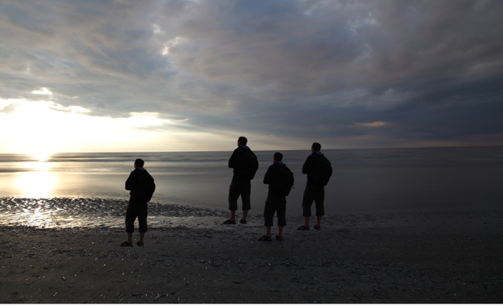

    Juste pour illustrer le propos du montage. Bien sûr les photos dont tu fais référence sont superbes, mais pour ajouter un personnage au milieu de l'eau, le gars n'a pas eu le temps de se déplacer et au sec en plus.
    Toi au moins tu as l'art de te dédoubler, quatre fois la même pose.
    • EXIF: Canon ( EOS 5D Mark II) | 24mm | 13s | f/8 | ISO 50
