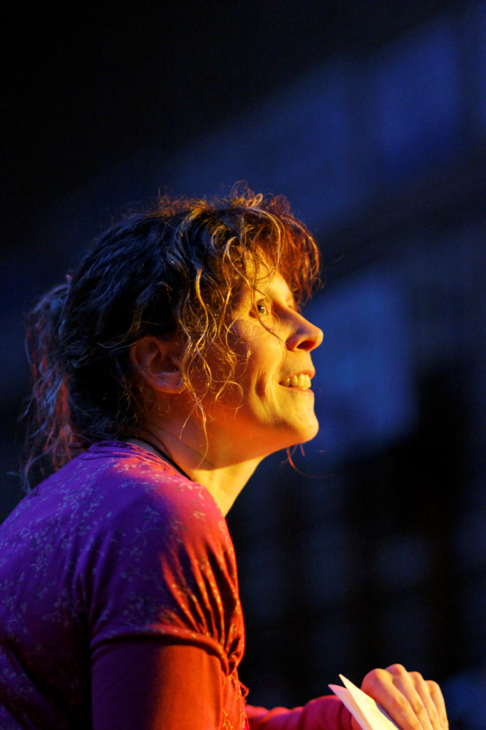

    Une maitresse d'école admirative devant la prestation de sa classe:
    • EXIF: Canon ( EOS 7D) | EF 85mm 1.8 | 85mm | 1/100s | f/1.8 | ISO 3200

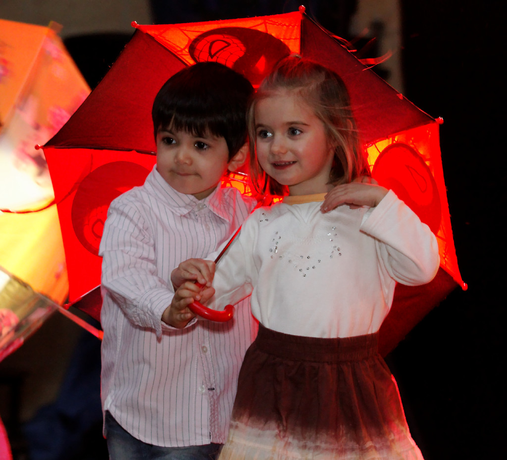

    I'm siiiiinging in the rain (en contre jour, parapluie en complément, aucune lumière sur les visages)

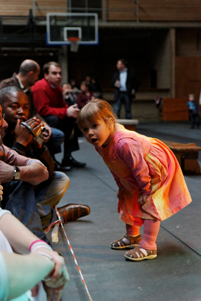

    Et alors!!! Vous dormez? Je ne vous entends paaaas!
    • EXIF: Canon ( EOS 7D) | EF-S 17-55 f2.8 IS | 38mm | 1/80s | f/2.8 | ISO 3200

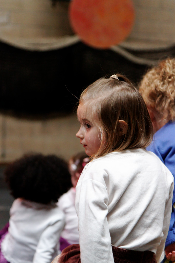

    Perdue dans ses pensées....
    • EXIF: Canon ( EOS 7D) | 17-55 f2.8 IS | 55mm | 1/60s | f/2.8 | ISO 3200

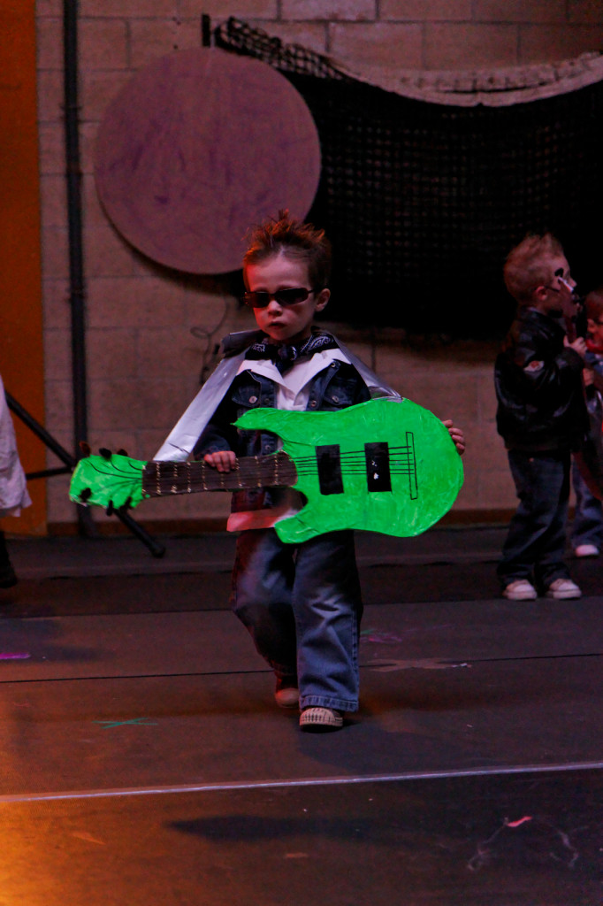

    Un jour, je serai sous le feu des projecteurs, mais ce n'était pas pour aujourd'hui
    • EXIF: Canon ( EOS 7D) | EF-S 17-55 f2.8 IS | 55mm | 1/60s | f/2.8 | ISO 3200

    Sur cette série tu as de gros soucis de balance des blancs et de cadrages trop centrés... C'est dommage, il y avait l'air d'avoir pas mal de Lumière... Je pense que ton soucis est au niveau de ta mesure de lumiere. Une mesure spot t'aurai permis de privilégier les visages (la maitresse est limite sur-ex) en sacrifiant les fonds... Ça aurait permis d'obtenir de belles ambiances plutôt que de moyenner pour avoir une Lumière égale et moyenne partout...
    Conseil à l'auteur d'origine: fais toi prêter des optiques lumineuses pour pouvoir ouvrir grand, shoot en manuel, mesure de Lumière spot sur les visages, contrôle en spot dans une zone moins éclairée pour voir de combien d'Il tu as besoin. Vitesse mini de 1/focale, si possible au moins 1/200... Iso a adapter, mais limités a 3200 en extreme urgence.
    Varie les positions et points de vues dans la salle... Pas de flash, ça ne sert strictement a rien en photo de spectacle, sauf a gêner les gens sur scène et a pourrir l'ambiance de tes images...
    Une fois tes paramètres reglés en M, tu ne touches plus a rien... Et tu te concentres sur les cadrages et expressions... Une brève mesure de
    Lumière de controle toutes les 3 a 4 photos, histoire d'être sur qu'il n'y a pas de dérive, et tu oublie la technique...
    Une photo bien exposée c'est la base, mais dans ce genre de situation, on a tendance a ne penser que vitesse / ouverture / isos, alors qu'il ne faut pas oublier que ce qui fera l'intérêt de l'image, c'est avant tout sa compo et les expressions a chopper...
