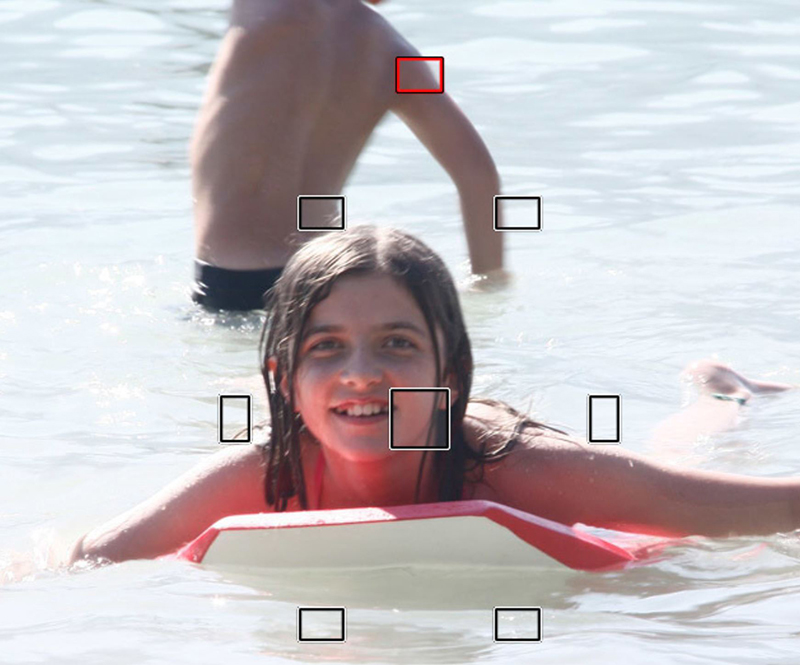

    Voici une photo prise hier (mais je ne vois pas les détails de prise de vue…). Elle est fade et floue!
    [IMG][/IMG]

    les teintes sont moins rouges, les couleurs plus tranchées et surtout… elle n'est pas flou!

    La 1° au 1/40° à 200 mm , c'est juste normal qu'elle soit floue ; il te manque de la vitesse.
    Ensuite, la MAP a été faite sur le bras du garçon, il aurait mieux valu viser le visage de la jeune fille
  35. #35

    Déjà, il y a une règle ; quand tu shootes à 200 mm, tu ne descends pas sous le 1/200°
    Ensuite, sur toutes tes photos, le collimateur actif est celui du haut ( pour les 2 enfants de couleur, la MAP a été faite juste ... entre eux, dans le ciel ) ; revois tes options d'autofocus.
    Et tu es toujours en priorité obturation AE ; c'est voulu ?

    Il y a là que des erreurs de photographe :
    - 1ère : priorité à la vitesse (TV) et tu optes pour une vitesse de 1/20 à 200mm ... l'apn à même été obligé de fermer à F20 pour garantir une bonne expo ... plus le collimateur mal choisi stipulé par tartugue. Comme le dit tartugue c'est au moins 1/200 et si possible un peu plus par sécurité
    - 2ème : elle est à peu près correcte, mais le flou est lié au la plus grande ouverture, donc normal que le sujet derrière soit moins net que celui de devant, c'est la profondeur de champs sur ce coup
    - 3ème : 1/20 à 178mm et ISO pas maxi, donc malheureusement il n'y a pas assez de lumière, car même à ISO de 1600 tu n'aurais pu espérer que 1/40 ... l'une des solutions est de bosser à plus courte focale pour que la vitesse nécessaire soit moins haute et espérer que les sujets ne soient pas trop mobiles
    - 4ème : normal au 50mm fermé à F4.5 et une bonne vitesse (1/1000 ici) ils sont évidemment plus nets que sur la 1 et 2 qui ont des vitesses bien trop basses
    Moralité : ce n'est pas un pb matériel, mais humain ou de conditions de lumières insuffisante pour un usage longue focale fermé à F5.6 ou plus

    Il y a pourtant bien des choses qui sont différentes : analysons de manière simple :
    - il n'est pas possible de comparer une photo nette prise à 50mm avec une photo flou prise à 200mm lorsque les réglages sont très différents
    Certaines des photos ici sont prises en mode AV (priorité ouverture), d'autres en mode TV (priorité vitesse) ... on a déjà une différence de comportement entre ces 2 modes ... dans l'un on choisi une ouverture dans l'autre une vitesse. Si on fait alors le mauvais choix de vitesse (cas de la photo 1) inévitablement vous utilisez un réglage qui va clairement vous pénaliser immédiatement et si vous le faites demain cela recommencera tout simplement.
    En photo il y a quelques règles à suivre pour tenter d'obtenir un minimum de réussite, dans ces règles il y a :
    - avoir une vitesse cohérente avec le sujet et la focale : une longue focale demande plus de vitesse qu'une courte et un sujet immobile (paysage) demande moins de vitesse qu'un sujet qui bouge (cycliste)
    - il est plus facile d'obtenir une bonne vitesse lorsque la lumière est abondante. Des conditions de lumière difficile demande si possible un apn capable de gérer la situation et un objectif si possible lumineux, sinon on est rapidement dans la merde
    - il est important de comprendre l'ouverture (le diaphragme) sous peine se ne pas comprendre quels sont les conséquences lorsqu'on ferme de trop (baisse de vitesse) ou trop ouvert (profondeur de champs qui se réduit)
    Toutes ces choses sont très importantes en photographie sur Reflex. Evidemment avec un compact / téléphone portable, on est habitué à cliquer sur un bouton et le reste est géré par l'appareil. Il existe des limitations aussi, mais la très courte focale d'un téléphone est vite tolérant en vitesse et en profondeur de choix.
    Sur reflex avec une focale d'environ 200mm (c'est peut être ici que vous avez acquis quelque chose que vous n'aviez pas avant), la profondeur de champs est rapidement "courte", et la vitesse nécessaire pour éviter le "bougé" du photographe est plus élevé qu'avec une courte focale.
    Si on ne s'intéresse pas de près à toutes ces imbrications, on se pose rapidement la question de pourquoi avec son ancien compact on obtenait mieux qu'avec son reflex 3 fois plus cher.
    Dans ce que vous montrez là, on voit bien de grosses différences de programme entre les unes et les autres, vous n'avez donc pas fait les mêmes choix entre les prises, c'est pas comme si on utilisais toujours le même réglage, cela s'explique donc parfaitement, c'est purement technique et compréhensible et malheureusement, si vous ne le voyez pas sur le terrain, vous continuerais à vous demander pourquoi vos photos sont soudainement floues, car vous avez bien changé des choses entre ces photos, ou quelqu'un l'a fait pour vous
  45. #45

    Pour le flou le style n'y est pour rien, ce sont vos vitesses trop basses qui en sont la cause.
    Par contre cela influence bien le côté fade des photos.
    Donc il vous faut vérifier quels étaient les réglages d'avant (quel était le style utilisé) pour remettre comme avant ...
