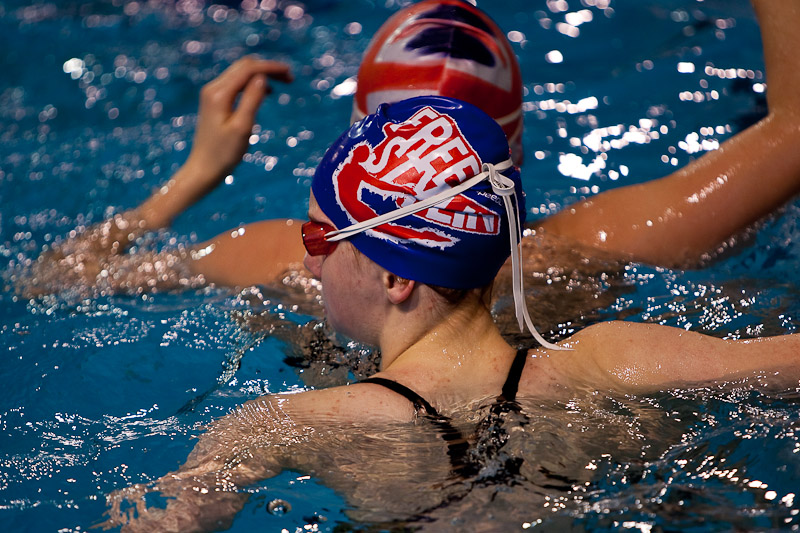

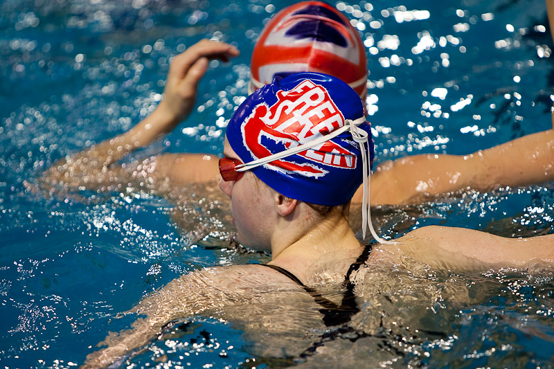

    voici un exemple du soucis que j'avais eu, si ça peut t'aider !!!
    jacques
    • EXIF: Canon ( EOS-1D Mark III) | 200mm | 1/250s | f/2.8 | ISO 800
    • EXIF: Canon ( EOS-1D Mark III) | 200mm | 1/320s | f/2.8 | ISO 800

    Sauf que dans ton exemple cela est logique tu n'a pas la même expo, la petite différence entre les 2 photos est ici normal, chose qui n'est pas le cas dans la série de départ car en plus la différence est probablement proche de 2/3 voir 1IL ce qui est beaucoup, en mode M cela n'est pas normal sauf si la lumière change entre 2 prises mais dans une rafale de 10 img/s il y a aucune chance que cela puisse arriver au milieu d'une rafale
    Cela ne m'arrive pas, probable qu'un pb de capteur de lumière comme dit plus haut, sa sent une petite visite SAV comme le mark III en a déjà trop connu

    La il y a une petite différence de vitesse et peut être de BDB qui engendre une petite différence d'expo, pas chez moi, même vitesse et grosse différence d'expo. Pour le SAV, ce n'est pas le moment, pleine saison.
