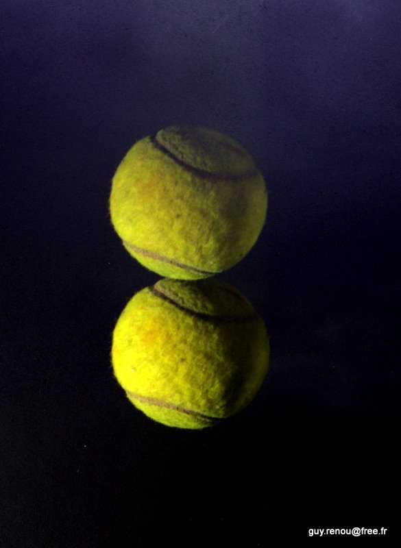

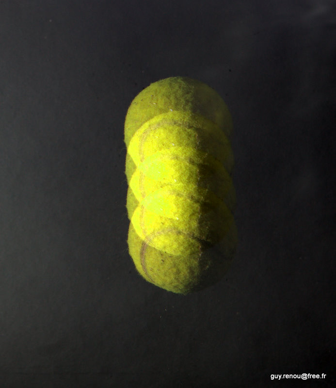

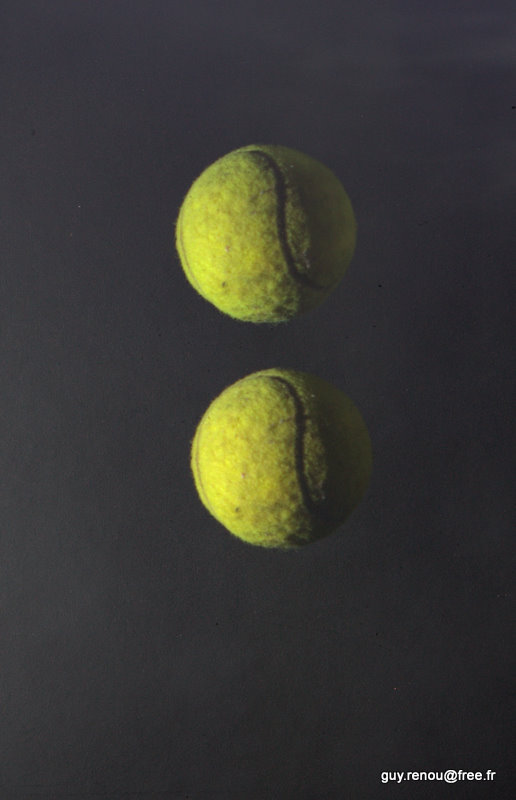

    Quelques tests à deux balles (et 4) à la va vite ...
    Et quelques photos high speed de ma collection :
