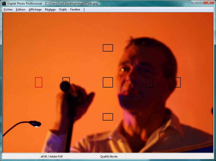

    Voici les photos en question accompagné des exifs...
    1
    exif : canon EOS 1000D Obj 70-200mm f/2.8 ... 1/125s / f/2.8 / Iso 800 (priorité ouverture - blanc auto)

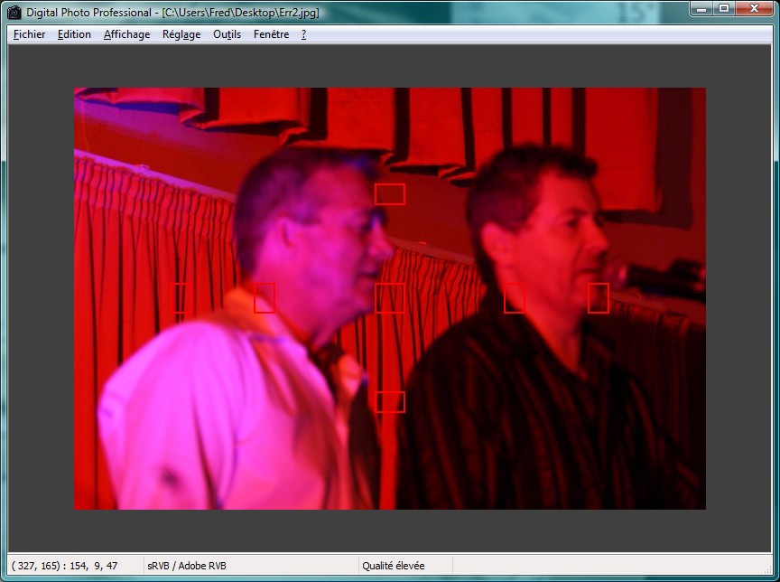

    2
    exif : canon EOS 1000D Obj 70-200mm f/2.8 ... 1/100s / f/2.8 / Iso 800 (priorité fermeture - blanc manuel)

    Sur la 1 collimateur de gauche choisis par le mode tout collimateur :

    Sur la 2 tous les collimateurs actifs

    La 3 tu as foiré l'expo : Man signifie que tu dois ajuster l'expo a la main (Vitesse/Ouverture/Iso) pour que l'image soit correct ...
    Donc selection du bon collimateur pour la prochaine fois, et regarde comment une expo doit être faite en man ....

    sur les deux premieres tes vitesses sont trop faibles :
    1/125 à 200 mm et 1/100 à 125 mm

    Les deux premières la mise au point est incorrecte (attention aux collimateurs), la troisièmel'expo est foireuse...

    Avec une bonne vitesse et des collimateurs mal placé les photos auraient été aussi foireuses ...

    Les collimateurs restent dispo dans les jpg ? (je ne savais pas)
    Donc principal probleme : choisi ton colimateur (central qui est le meilleur pour ca) AF en one shot (parce que ai servo va te faire la map en continu sur ce point et donc pas de map + recadrage sauf parametrage des bouton en Cf III)
