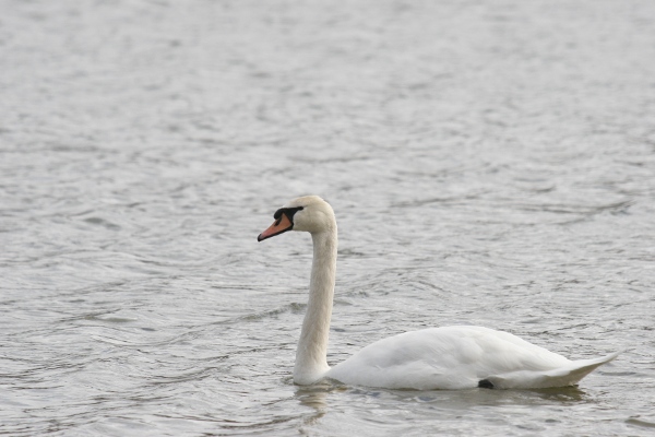

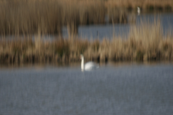

    voici la photo :
    • EXIF: Canon ( EOS 20D) | 400mm | 1/500s | f/5.6 | ISO 200

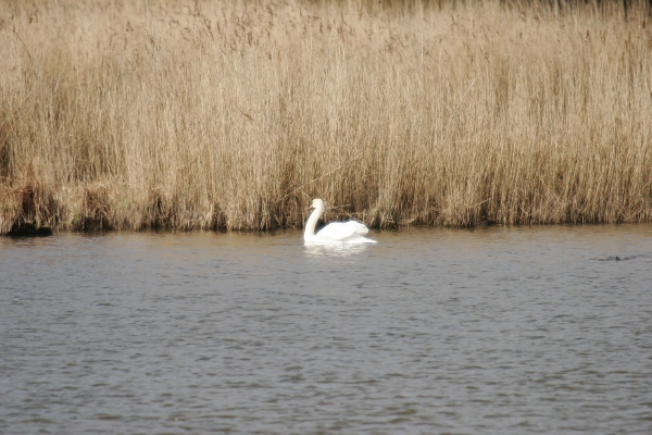

    Pour info, photo prise avec le TC sans le filtre :
    • EXIF: Canon ( EOS 20D) | 348mm | 1/1000s | f/5.6 | ISO 200
    Vous vous serez aperçu que je débute, j'en profite pour poser des questions, quel filtre (ou technique de prise de vue) peut me permettre d'enlever ce halo blanc autour de la bête qui me semble pas mal exposée mais en plein soleil ?
    Une autre de plus près avec TC :
    • EXIF: Canon ( EOS 20D) | 263mm | 1/800s | f/7.1 | ISO 400

    Essayes aussi sans TC et avec filtre, car si la 1ère n'est pas un flou de bougé (même si cela y ressemble beaucoup sur le résultat, on pourra dire et à condition de prendre une vitesse confortable que tu peux jeter ce filtre de m.....
    lens 62
    182
    canon eos
    tu vois bien que ça existe des filtres de m.....
    je reconnais sur la photo 1, le somptueux piqué que le 300 délivre avec :clap_1:
    remarque quand même au passage, qu'il enlève un peu de reflets :rudolph:
    plus sérieusement, il faut éviter ce genre de filtre, et tant qu'a faire, éviter aussi les doubleurs, il y a relativement peu d'optique qui les supportent sans (trop de) pertes.
    à la rigueur, un multi 1.4 se comporte mieux.
