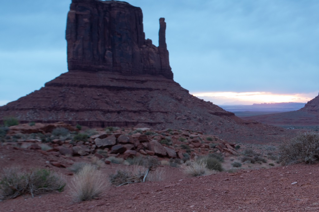

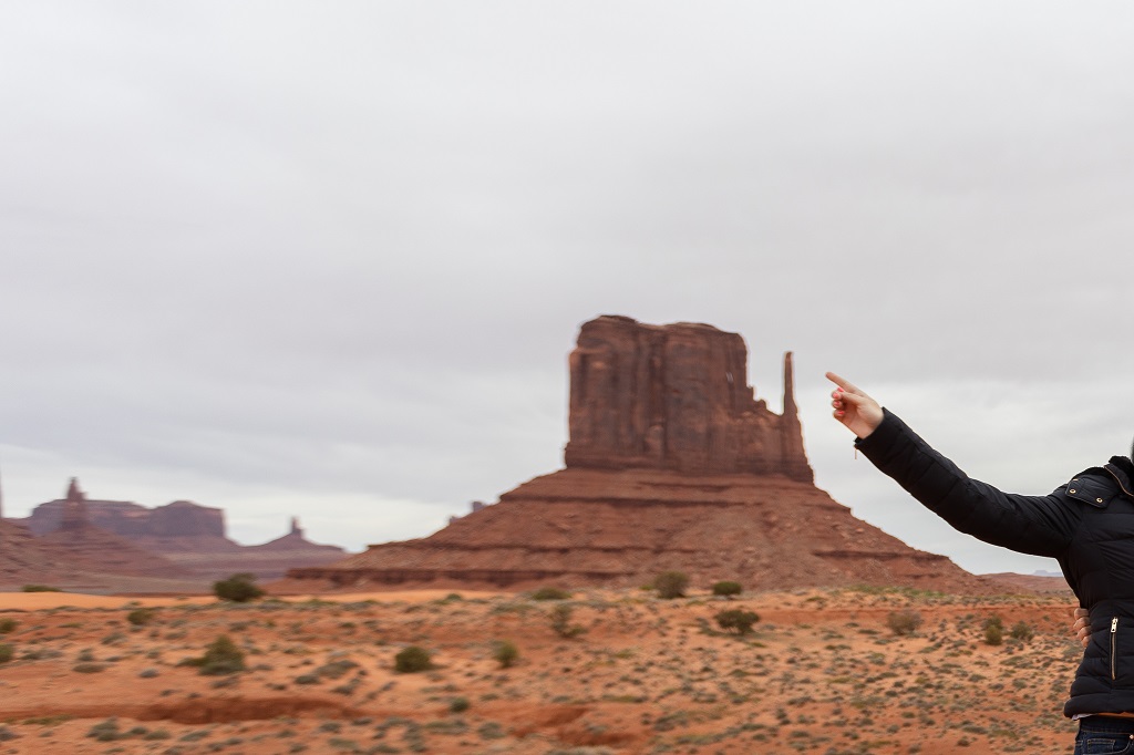

    En effet, avec mon 17-40 j'ai un problème de netteté, il y a des endroits ou c'est relativement flou.
    Je vous poste ici 3 photos avec chaque fois 3 crop.
    Les photos en HD :
    https://wetransfer.com/downloads/fc7...7200311/083dd3
    et voici les photos en taille réduite :
    • EXIF: Canon ( EOS 5D Mark IV) | 17mm | 8s | f/16 | ISO 100
    • EXIF: Canon ( EOS 5D Mark IV) | 35mm | 15s | f/16 | ISO 50
    • EXIF: Canon ( EOS 5D Mark IV) | 17mm | 1/500s | f/4 | ISO 100
    On peut voir que c'est principalement du côté gauche mais j'ai d'autres photos ou c'est à droite donc vraiment étrange..
    Auriez-vous une idée de la provenance du soucis ?
    Un grand merci !

    Le 17-40 n'est pas réputé à pleine ouverture sur les bords. Quelques crans de diaphragme suffisent à régler le problème. Ça tombe bien, c'est ce qu'on fait habituellement pour des photos de paysages.
    On ne peut pas dire que tes crops soient vraiment sur les bords mais les bras semblent bien nets,juste à côté donc. Il aurait peut être fallu fermer un peu plus sur la seconde donc.
    A contrario la première est peut-être trop fermée et les distorsions et aberrations chromatiques apparaissent.
    J'ai donc en l'état un problème de choix de paramètres de prise de vue.
    S'il y avait un problème matériel sur l'optique (décentrement de lentille par exemple ) tu constaterais ces problèmes sur toutes les photos.

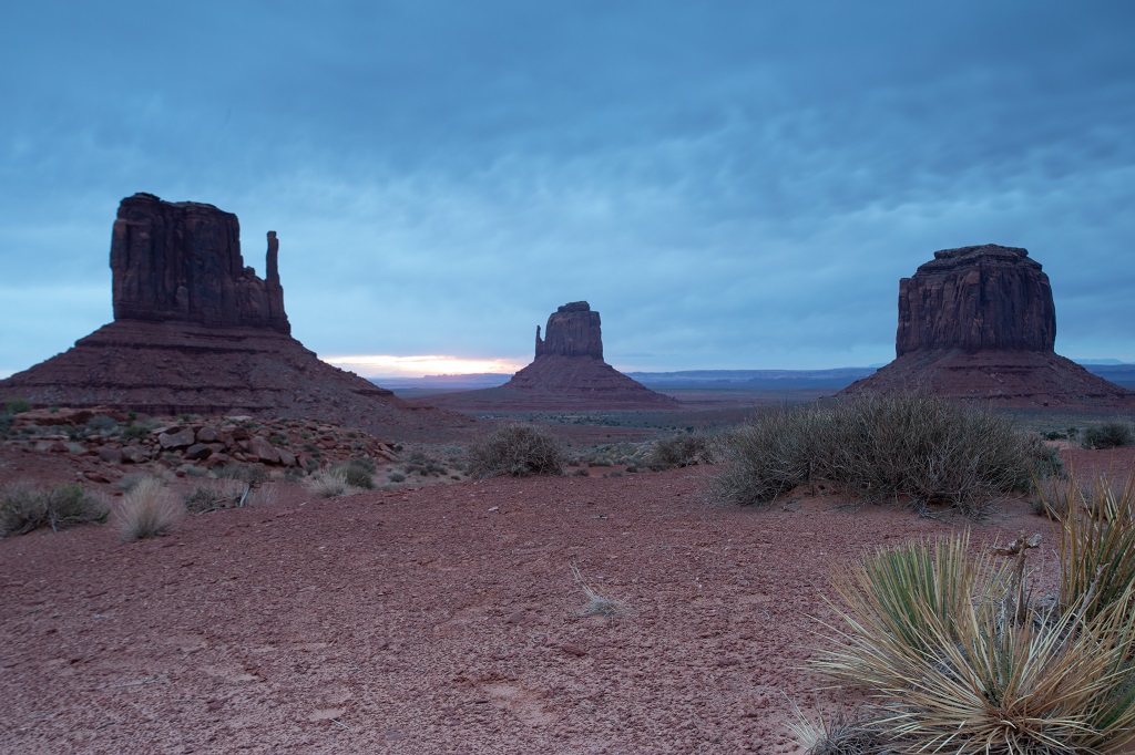

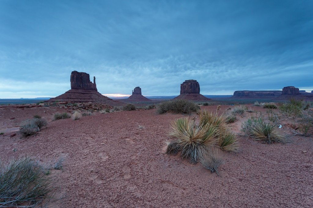

    Pourquoi sur l'avant dernière photo, le côté droit est net dans ce cas? :?

    Sur la première je relève un temps d'exposition de 15 s, f/16 et avec les ISO à 50
    Sur l'autre: 1/500 à f/4 et les ISO à 100
    Pour commencer, pourquoi ne pas avoir les ISO à 200 qui est la sensibilité quasi native du capteur
    Bon, je suppose que c'est un peu compliqué de refaire ces photos avec des réglages plus adaptés.
    Et pour lever le doute sur le décentrage des lentilles, photographier une mire.

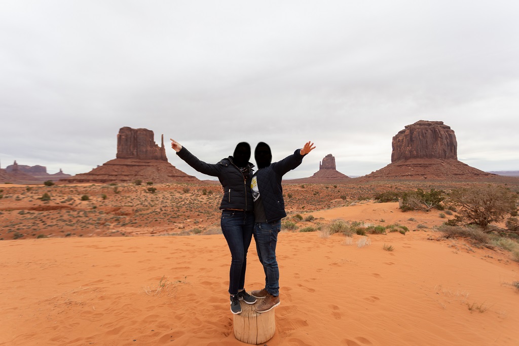

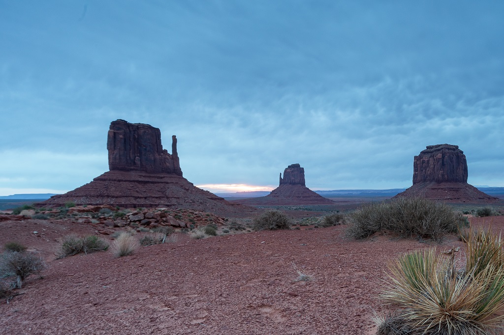

    Sinon pour les autres photos elles sont toutes degeu du coté gauche ce qui pour moi n’est pas un problème de réglage.
    Par exemple la photo 3, c’etait à 35mm comparé a 17mm pour la première, le phénomène est beaucoup plus visible a 35mm qu’a 17, sans doute lié à l’allonge de la focale, rien qu’à voir la photo 4 qui correspond au crop de la 3, c’est vraiment moche, le 17-40 est peut etre pas top mais la c’est pire que tous les objectifs connus actuellement lol

    Je voulais dire par rapport à ces 3 photos ^^ c’est quand même bien visible et je trouves ça bizarre que ça n’apparaisse qu’a gauche.
    Je vais essayer de trouver d’autres photos ou j’ai eu le phénomène à droite.
