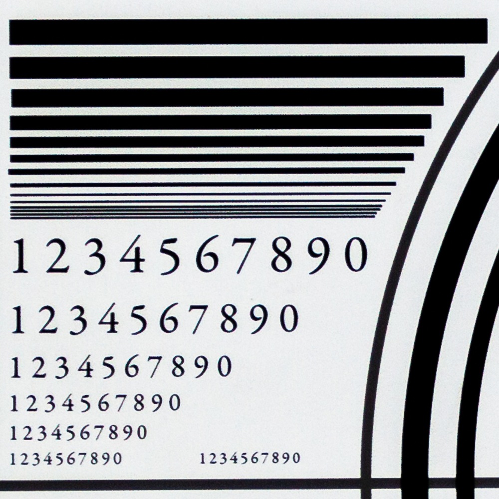

    Moi, je me suis imprimé une petite mire personnelle et voici ce que cela donne avec le 24-105. Les petits chiffres sont des 4 pts sur une mire A3 - recadrage à 100%. Je précise que l'appareil revenait d'un réglage du capteur et tirage de la cage et que les MR sont à 0.
    • EXIF: Canon ( EOS 7D) | EF 24-105 | 105mm | 1/500s | f/4 | ISO 200
    Je crois qu'il faut
    - ou revoir les conditions de prise de vue
    - ou revoir les réglages de l'appareil
    parce que, pour moi, des séries L sur un D III doivent donner mieux que cela !
    PS : j'ai la même qualité avec le 80-200 L à 2.8 (qui a 20 ans) et même le 50 1.8 MK I qui, lui, a 25 ans

    Je vous remercie de vos réponses. Mais j'ai bien peur de vous avoir "enduit avec de l'erreur" avec mon titre. C'était du second degré en mode désabusé.
    Mon problème n'est pas tant le réglage des MR qui n'est pas très compliqué que la qualité de l'image elle-même. Si j'ai mis les shoots du réglage c'était pour montrer qu'a priori, c'était le meilleur réglage possible.
    Donc je reprends. Est-ce que la qualité des images produites vous paraît correcte. A savoir : est-ce qu'avec ces ouvertures, il est normale d'avoir cette qualité ?
    Citation Envoyé par geo18 Voir le message
    Si tu es tout à zéro, c'est plus que normal.
    Citation Envoyé par Diakopes Voir le message
    Oui d'après geo18 et Non d'après Diakopes.
    la tof de JPdsfr est meilleure mais ce n'est pas super nette non plus
    De mon côté, j'ai interrogé un autre photographe qui m'a dit que pour lui ce n'était pas normal.
