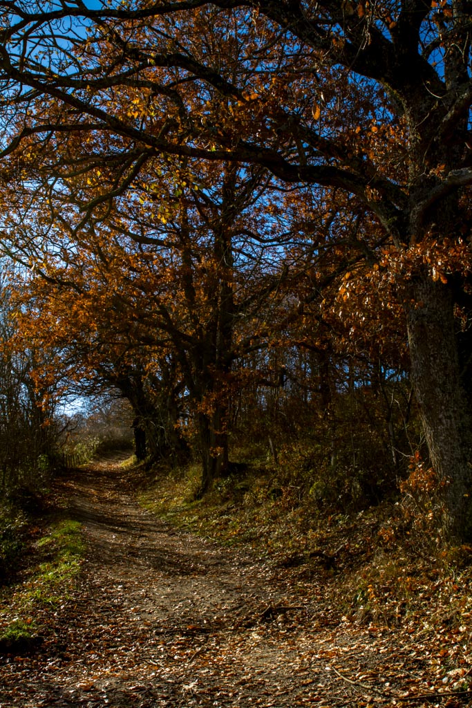

    Bonjour à tous,
    Il me semble avoir assez bien compris le principe de la map en paysage mais je me trouve confronté systématiquement à des images molles sans détails.
    J'ai bien lu le tuto sur la netteté des images et je n'en suis pas à mes premières recherches.
    Dans mes images rien n'est net et il ne s'agit pas, il me semble, d'un problème de flou pour dire mais plutôt d'un manque de netteté dû à je ne sais quoi...
    J’utilise un trépied vanguard et une télécommande...
    Est-ce là le niveau qu'il faut attendre d'un 7d et d'un sigma 10-20 ou d'un Tamron 20-70 (ce sont les principaux obj. que j'utilise) ?
    Que dois-je faire pour améliorer mes images sur ce point ?
    Voici la qualité de détail que j'obtiens (mise au point sur le tiers inférieur). Pour cette exemple, l'image est pas transcendante mais résume bien à elle seule le problème (voir le feuillage).
    http://www.lyon-graphiste.fr/IMG_0322.CR2
    http://www.lyon-graphiste.fr/IMG_0322.zip

    En mettant la netteté à zéro ça n'arrange pas les choses... désactiver la correction auto de luminosité, ne pas oublier également de désactiver la stab sur trépied, tout cela y contribue mais n'explique pas le degré de mollesse générale... Je pencherais pour un problème de buée/condensation sur l'optique ou nettoyage capteur.

    Tu as fait la map où ? à 1m devant toi ? car la netteté est pour moi ici au tout premier plan, car c'est bête mais même à 24mm sur APS-C si ta map est à 2m ou 2.5m cela donne une pdc que de 3.56m ou 8m ...
    Par contre si ta map est faite à 4m là ta netteté s'étend de 2.2m à l'infini ... c'est donc plus la même histoire ... (l'hyperfocale est de 3.4m)
    Donc dans le cas présent avec une netteté détectée très à l'avant (trop) il n'est pas impossible que le pb soit seulement l'endroit où la map est effectuée

    Au temps pour moi, tu as mis la netteté à 5, je me suis confondu avec mes réglages... Pour ma part je ne vois rien de net sur cette photo, juste des zones moins floues...

    Je suis tout à fait d'accord avec toi.
    C crade de partout.
    Et je te confirme Ceos que j'ai le problème avec tous mes objos.
    Du coup je vais faire un tour chez un SAV canon, je crois qu'il y a une boutique dans le 6ème arrondissement de Lyon.
    Je ne me sens pas le courage de faire un nettoyage de capteur toute seule... et puis va ptêtre falloir checker au niveau du calibrage de l'AF non (je ne sais pas si c'est le bon terme !) ? Je pense qu'ils vont me faire payer le diagnostic et livre à moi d'accepter le devis de réparation je pense.

    Tu parles de l'hyperfocale ? Effectivement tu as raison, j'utilisais une appli il n'y a pas si longtemps (mais même problème), alors du coup je cadre avec l'écran arrière du 7d et je me fie au trait du bas (mise au point sur le tiers inférieur) pour faire la map.

    salut , tu n'aurais pas un filtre de monté sur ton objectif par hasard ?

    Le dépoli n'a pas été touché ?

    Non je n'ai aucun filtre vissé sur l'objo
    Qu'appelles-tu par dépoli ?

    La pièce en dessus du capteur

    D'accord et ben écoutes je n'en sais absolument rien
    Comment cela aurait-il pu se produire ?
    Vous croyez vraiment que des poussières pourrait provoquer ce résultat sur mes photos ?? Ca doit vraiment être bien crade alors ?
    Je ne vois pas de points sur les photos pourtant.
    J'emmène la bête demain pour un check du coup, je vous tiendrai au courant.
    Il faut que je leur dise quoi aux (pros) du coup, je leur montre la photo ?

    Ce n'est pas une question de poussières mais plutôt de microparticules qui se collent avec le temps et l'humidité, quand as-tu fais nettoyer ton capteur pour la dernière fois ?
    Le nettoyage d'un capteur n'est pas compliqué en soi-même mais demande de l'attention, en cas de doutes mieux vaut s'abstenir.
    Dans le cas présent (24mm à f/9) un micro-réglage ne résoudra pas le problème de netteté...

    J'ai acheté l'appareil en 2013 et je n'ai jamais fait nettoyé le capteur. Il accuse 9000 déclenchements à ce jour.
    Oui surtout que je n'en suis pas à mon premier réglage et le pb est toujours le même.
    Il s'agit très clairement d'un pb avec le boitier (acheté sur le web et certainement reconditionné vu la boite).
    Si parmi vous quelqu'un est de la région lyonnaise et connait une boutique de réparation bien, je suis toute ouie.
    Un grand merci à vous tous et je ne manquerai pas de vous tenir au courant, en espérant que je ne tombe pas sur des buzes !! Sur Lyon j'ai trouvé un seul réparateur ! Je ne sais pas ce que cela va donner (majirep-conseils)

    J'ai téléchargé ta première image (CR2) et je ne parviens pas à comprendre comment a été faite la mise au point.
    Quand je tente d'afficher le collimateur qui a été utilisé, je vois s'afficher un grand rectangle rouge en bas de l'image.
    C'est quelque chose qui ne correspond à rien, surtout pas avec un 7D.
    Tu étais en liveview ?
    Si c'est le cas, quel mode de mise au point as-tu utilisée ?
    Je relève, de plus, que tu utilises un pied et une télécommande et...la rafale grande vitesse.
    Bref, je ne comprends pas tout.

    Donc au moins 3 ans... commence par un nettoyage capteur et vois ce que ça donne, si le problème vient aussi d'ailleurs ça ne peut pas lui faire de mal... je te conseille de ne pas demander de devis pour autre chose pour l'instant, juste un nettoyage capteur...
    Oui, tiens-nous au courant

    Oui en mode liveview.
    Mise au point oneshot, rafale avec plusieurs valeurs d'exposition (-1 0 +1).

    Un premier point: est-ce volontairement que la photo a été prise en exposition manuelle? Le choix Iso 320, 1/400, f/9 et avec un trépied, est un peu bizarre pour quelqu'un qui est sensé savoir ce qu'il fait en manuel. S'il y a du vent, même un tout petit peu, 1/400 n'est pas suffisant. S'il y a de la lumière, autant fermer plus, s'il n'y a pas de lumière, autant monter + en ISO, fermer + et diminuer la vitesse pour le feuillage qui bouge...
    Second point, l'exposition est en contre jour, la lumière arrive en face à gauche, d'après les ombres et la luminosité en haut à gauche.
    Avec une lumière de face, chaque feuille se comporte comme un diffuseur/diffracteur de lumière dont il est impossible autant pour l'oeil que pour une pellicule que pour un capteur numérique d'avoir des contours précis et du "piqué".
    Les troncs d'arbres étant sombres et à contre-jour, il n'est pas possible non plus d'en avoir des détails précis.
    En jouant avec la "correction de voile" dans Lightroom, il semblerait qu'en plus il y avait de la vapeur d'eau dans l'air.
    Par ailleurs, il ne faut jamais s'attendre à avoir un piqué équivalent dans les angles et au centre.
    Comme l'a dit Gparedes, il faudrait aussi savoir où a été faite la mise au point.
    Avant d'accuser et de faire contrôler le matériel, il faudrait d'abord vérifier ce qu'on obtient en situation de lumière "simple", lumière arrière, si possible sur autre chose que des feuillages qui sont toujours difficiles à prendre. Contrairement aux idées reçues, les feuillages ne sont pas un sujet immobile.
    Conseil de vieux cxx: ne pas oublier que photographier, c'est dessiner avec de la lumière et qu'identifier la nature de la lumière qu'on a et ses interactions avec le sujet qu'on prend sont les critères numéro 1 de réussite d'une photo, bien avant le matériel dont le "piqué" est très largement suffisant depuis plus de 50 ans.
    Enfin, intuitivement, vu la lumière et le sujet, il me semble que la scène devait ressembler à ça, plus qu'à ce qu'on voit sur ton raw (-0.9 d'exposition, 100% de correction de voile), ce qui fait peut-être mieux sentir pourquoi le piqué d'une telle prise de vue est délicat: toute la scène est en fait à l'ombre avec un éclairage de face.
    • EXIF: Canon ( EOS 7D) | 24mm | 1/400s | f/9 | ISO 320
    Ah oui, dernier point, met ton appareil à l'heure, je doute que cette photo ait été prise à 23h27 en France

    + 1
    Et j'ajoute, au risque de me répéter, que le choix de la rafale haute vitesse sur trépied n'est peut être pas le mode le mieux adapté .

    il me semble que c'est plus une question de luminosité et profondeur de champ la mise au point a été réalisé sur la partie basse. au vue de la focale et de la photo vous deviez être prêt.
    il serait bien de refaire des test avec un sujet moins touffu et une luminosité differente.
    le service après vente de canon est bien a Lyon mais c'est quand même assez onéreux. il serait peut être bien de réaliser de continuer des recherches notamment avec la prise d'une photo sur trépied en visée live wiew grossi dans ce cas le miroir est levé on annule donc les erreur du au miroir.Faire aussi une identique avec une visée AF.l'essai peut être réalisé avec deux objectifs différents au cas ou cela provienne de l'objectif.
    le déclencheur était commandé manuellement ou a distance ?
