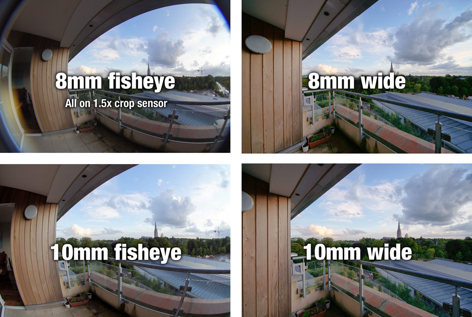

    Petit remarque : attention de ne pas confondre UGA et Fish-eye, ce qui en soit n'a rien à voir avec la valeur de focale :
    - l'UGA a une(des) lentille(s) qui corrige (autant qu'elle le peut) les déformations
    - Le Fish-Eye est volontairement dépourvu de cette(ces) lentille(s) pour donner un effet plus "extreme"
    Petite illusatration :
    Dans le cas de cette série, c'est clairement du Fish-Eye qui a été utilisé

    Oui mais attention... photoshop donnera un effet "bombé" mais à la prise de vue, il te manquera "du champ" avec un 18mm... déjà qu'un UGA 10mm à un angle de champ inférieur à celui d'un fish-eye 10mm (voir illusatration au-dessus)...
