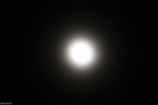

    Je me posais cette question car voici le test effectué (avec les différences visibles en fonction du chois du type de mesure), et pour le coup, la prépondérance centrale ne donnait rien:
    - Mesure d'évaluation
    - Mesure partielle
    - Mesure spot
    - Mesure à prépondérance centrale
