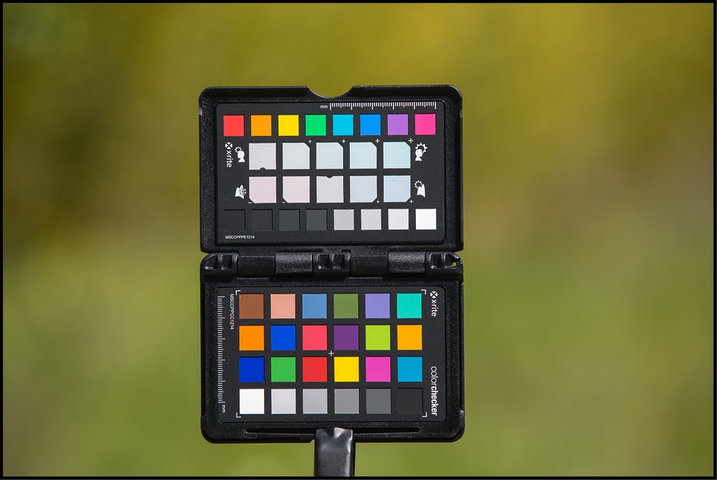

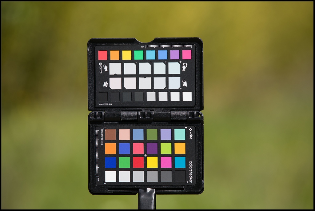

    Voila les deux mêmes photos à 1 IL d'écart avec traitement linéaire et adobe. En traitement linéaire, il y aura plus de flexibilité pour traiter les HL.

    La 1 , les couleurs sont plus saturées et le blanc est plus lumineux le noir plus profond. J'ai fait les profils de mes appareils avec cette mire , c'est pas toujours mieux mais des fois si !

    En fait la 1 est un profil que j'ai créé sur DNG Profile Editor à partir de la mire mais en interprétation linéaire pour permettre une meilleure définition des hautes lumières. Elle est "surexposée" de 1 IL mais cela aurait pu être fait lors de la prise de vue. Par contre traitement manuel sur LR pour redonner du peps mais on imagine très bien l'analogie des nuances de blanc avec un ciel et les nuages.
    La 2 est le profil créé sur Colorchecker mais malheureusement automatiquement en interprétation adobe standard en diminuant les nuances des hautes lumières. On le voit clairement sur les blancs.
    En conclusion la 1 est meilleure dans les hautes lumières en correction manuelle suivant l'interprétation linéaire et la 2 a une meilleure colorimétrie mais lisse les hautes lumières comme le profil adobe standard en correction automatique.
    L'idéal serait un mix entre les deux ce que je vais essayer d'obtenir ...
