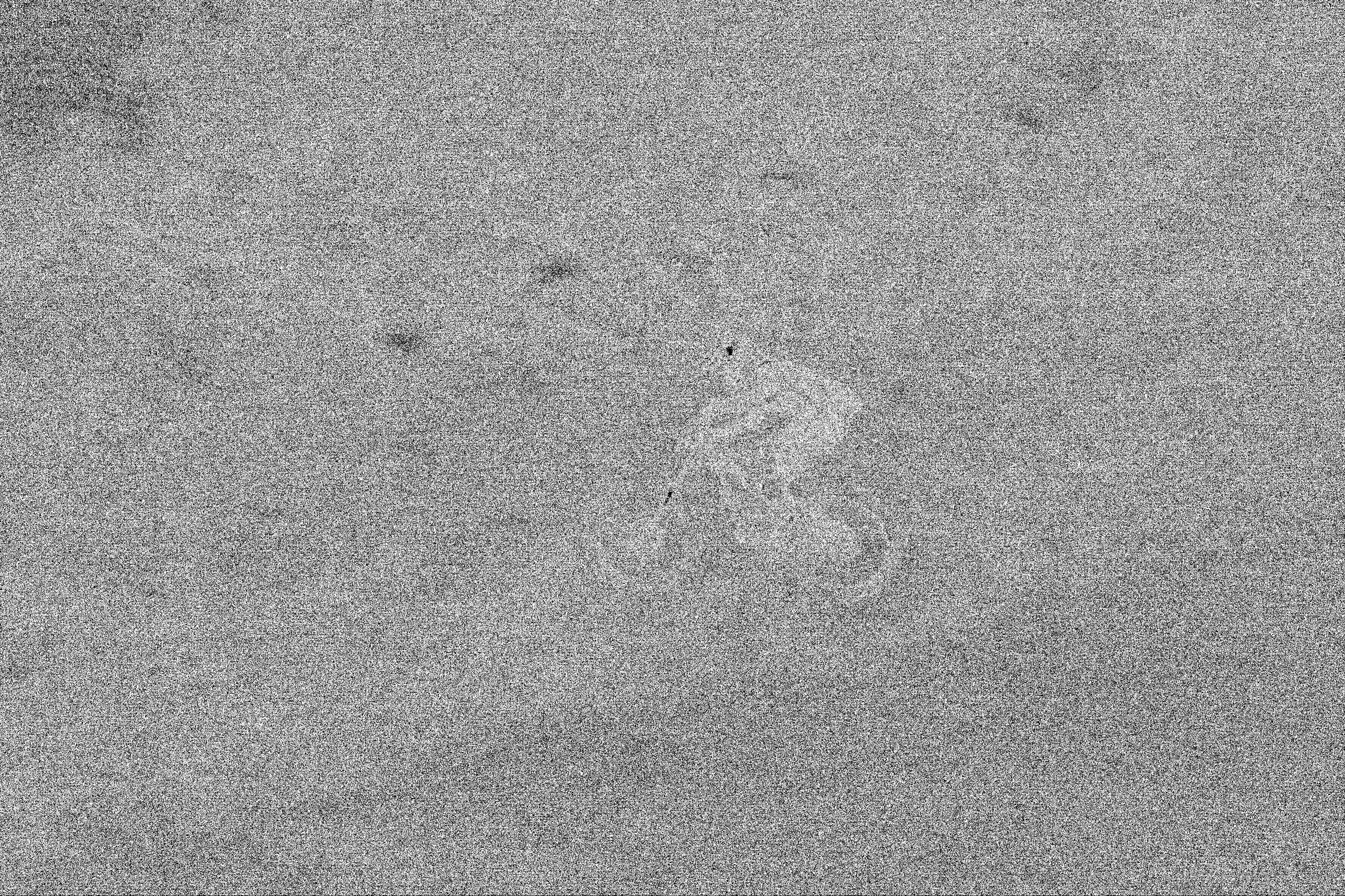

    631
    [:digit:]{1,2}D
    Les utiliser correctement
    Citation Envoyé par gparedes Voir le message
    P
    Par contre voir la différence entre celle de 12 et 11 même si elles sont issu d'un RAW, pour être certain de voir une différence à partir d'un original non compressé, il faut quand même regarder au delà du 100%, car les artéfacts JPEG sont visible après.
    Par définition les artéfacts sont visibles à 100% ou n'existent pas.
    Tiens petit jeu pour tout le monde, laquelle de ces deux images est la meilleure (attention c'est des 100% ca pèse un peu) ?
    Image 3
    Image 5
    Image 8
    Je mettrais des choses plus intéressantes et imagées en ligne après

    Citation Envoyé par klyc Voir le message
    Image 3
    Image 5
    Image 8
    Je dirais même que les artéfacts demande parfois au delà de 100% pour êtres vus, souvent visibles dans les zones de transition nette / flou et dans certains applats.
    Ici dans tes 3 exemples, les photos sont de résolution identiques, elles sont de poid différente (2mo de moins pour la 8 par rapport à la 3, 2.4Mo de moins pour la 5 par rapport à la 3, en gros en terme de poid, la 3 est la plus lourde, suivi de la 8 suivi de la 5)
    Cependant même à 500% je ne constate ici aucune différence qui permette de dire que l'une souffre plus qu'un autre d'une compression ou d'artéfacts JPEG, malgré un taux de compression probablement différent.
    A 100% c'est pour moi invisible en tout cas
    Tu peux passer à la suite si tu cherchait à démontrer quelque chose en particulier ou que tu veux appuyer une théorie ou une autre ....

    Les trois images sont issues du même TIFF et converties par le même encodeur (imagemagick). D'ailleurs les images 3 et 5 sont exactement les mêmes au bits pret. Leur différence de poid ne s'explique que par un énorme en-tête jpeg rajouté après. Elles correspondent à une compression avec une qualité à 100. La 8 compressée avec une qualité à 99.
    Pas de lecon particulière pour toute personne connaissant comment fonctionne le JPEG. Mais se souvenir que:
    1- À encodeur identique le poids d'une image varie énormement en fonction de la qualité choisie. Sur ma photo 7.7Mo à 100%, 5.7Mo à 99%, 3.8Mo à 97%, 2.8Mo à 95%, 1.7Mo à 90%. Pourtant il est très difficile de voir à l'oeil les différences même si elles existent. Les pixels différents entre mon image à 99% et à 100% sont en noir sur cette image. On peut déjà avoir des variations de tailles de 25% entre deux crans de qualité
    2- À encodeur identique le poids d'une image varie fortement en fonction des options choisies (subsampling de la chrominance ou non par exemple)
    3- Entre deux encodeurs, ils y a beaucoup de libertés laissées à l'implémentation qui peut se traduire par de gros écart de taille. Typiquement un boitier produit des fichiers plus gros par ce qu'on cherche à gagner en temps de calcul (mais quand même sinon on tue la rafale). Ca ne veut pas dire que la qualité est meilleure.
    4- Entre deux encodeurs, l'option de qualité n'a aucun rapport. 100% chez l'un ne veut rien dire par rapport au 100% de l'autre
    Bref juger la taille d'un JPEG pour savoir sa qualité c'est difficle
    Et pour les RAW ils peuvent aussi varier de taille d'un facteur 2 selon la possibilité de facilement compresser l'image ou non.

    Mais alors, dans ton exemple, 1% de compression en plus enlève 20% du poids des "informations" (et non pas des informations comme je pouvais le penser). Mais j'ai dû mal à penser que c'est 20% là (puisqu'on est sur le même encodeur) ne servent à rien.
    j'imagine que tu voulais dire de poid et non de taille , je sais c'est con mais souvent taille, poid, résolution, deviennent vite des termes qui créent un caca nerveux à certains, autant être certain que le terme soit le bon ici
    Clairement cela corrobore le faite qu'en effet dans les qualités JPEG maxi et entre de petites variations de valeurs de compréssion, on obtient visuellement peu de différences, et qu'il est nécessaire de "passer" un palier à partir du quel l'effet commence à devenir dégradant ou clairement horrible.
    Pour teste prennez un RAW sortez un JPEG de valeur 12 sous toshop par exemple, puis 11 puis 10 puis .... 2 et 1 et vous verrez qu'à partir de 7 cela commence à se voir, et qu'en dessous cela devient vite moche. A la valeur de 1 on jete
    Pas de miracles ici c'est certain.
    A noter pour compliquer que certains logiciels utilisent plusieurs manières de "comprésser JPEG", normal ou optimisé avec des différences de poid obtenu, tout ça pour compliquer un peu plus ce format pourtant méga commun

    Le % ne correspond en effet pas à un % d'information. C'est une échelle arbitraire et propre à chaque encodeur.
    Sur des images non patologiques bien malin qui arrivera à faire la différence entre du 100% et du 90% voir du 80% à taille réelle. À 70% ca commence à être facile si l'on cherche mais sa taille ne fait déjà plus de 10% de la même image à 100% !
    Pour être honnête, mon image est gentille avec la compression JPEG, les artéfactes se voient beaucoup plus facilement avec une grand ciel bleu pris avec un pola. D'ailleurs si tu cherches a voir les différences, cherche par exemple dans le bleu entre les feuillages. Tu veras que ca se lisse progressivement.
    Les 20% ne servent pas à rien. Simplement ils ne sont pas utile dans le cas d'utilisation "C'est un oeil humain qui regarde". D'ailleurs tu as des "astuces" dans le JPEG qui prennent en compte l'oeil humain (beaucoup moins sensible à la chrominance qu'à la luminance). Mais tu as bien une perte de qualité et d'information qui est préjudiciable en cas de retouche du fichier. Il y a donc toujours un compromis fait entre information/taille du fichier/utilisation prévue.
