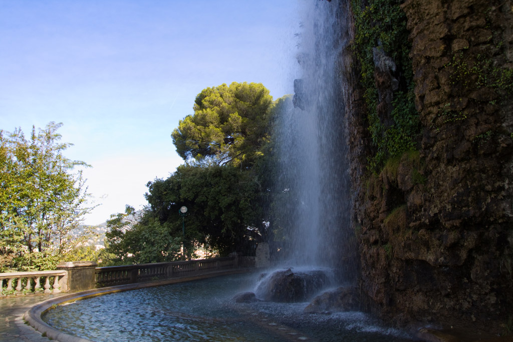

    si je doit investir donc le mieux c le nd 1000 si j'ai bien compris plus c'est sombre mieux c'est ?
    bazooka je poste la photo pour que tu test avec ton logiciel si ça ce passe bien ça m'interesse
    • EXIF: Canon ( EOS 50D) | 19mm | 1/100s | f/7.1 | ISO 100
    ça c un clichés de base juste pour voir
    merci

    Citation Envoyé par xspider Voir le message
    merci
    Plus c'est sombre, plus il permet de faire baisser la luminosité et donc la vitesse.
    Cependant dès cette prise de vue tu peux déjà changer les valeurs pour que l'effet filé soit le plus "fil" possible.
    Par exemple ici tu aurais dû fermer plus. Le temps de pose serait passé de 1/100 à 1/30 à F13 par exemple.
    A 1/30 tu aurait déjà eu un effet plus marqué. Un filtre qui te permet de faire baisser de quelques diaphs va par exemple à F13 toujours, d'obtenir des temps de pose de 1/4 de seconde et bien plus si celui ci est encore plus filtrant
    A main levé avec un IS on peut espèrer avec un peu d'appui faire des shoots de l'odre de 1/10 par exemple et moins avec 19mm et avec un pied si les temps descendent bien en dessous. Donc même à main levé tu aurait pu baisser en dessous de F13 pour obtenir des temps de pose plus proche de la focale
    Par contre il faut aussi faire attention au placement. Lattéralement comme cela avec une partie bien plus lumineuse à l'arrière rendra difficile d'exposer correctement l'un et l'autre, c'est presque filtre neutre et dégradé qu'uil faudrait ici pour assombrir en plus la partie de gauche (en oblique)
    Membre Avatar de xspider
    france, nice
    141
    EOS 50D
    TAMRON 10-24/ TAMRON 28-75 f2.8 et sigma 70-300
    merci de ta reponse gparedes, mais là ct juste pour voir avec bazooka ce que donne comme accentuation son logiciel.
    la photo précedement poster elle est destiné a un hdr elle est dans la galerie sur mon site
    mais t précision mon conforté dans le choix de mes parametre pour les photos côtiere
