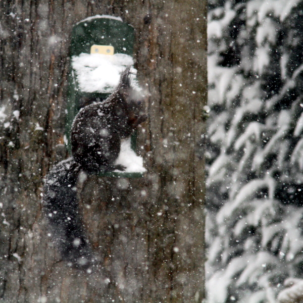

    Voici une photo prise au cours d'essais pendant une chute de neige, sans modifier les règlages habituels et sans flash. Problème, impossible de faire la map sur l'écureuil à cause de l'interposition des flocons.
    • EXIF: Canon (EOS 7D) I 420mm I 1/800s I f/5.6 I ISO 500

    Citation Envoyé par Kinggarden Voir le message
    effectivement Kinggarden,on voit bien les flocons, peut-être que le 420mm y participe beaucoup?
    est ce en autofocus?

    Citation Envoyé par H@rry Voir le message
    Oui, c'est en autofocus en mode AV, un jour que je faisais des essais sur les différents modes de sélection des collimateurs et l'AF, qui, soit dit en passant n'a rien de comparable avec celui de mon 40D, il est terriblement plus efficace.
