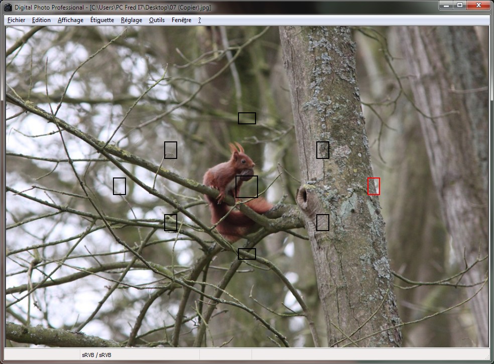

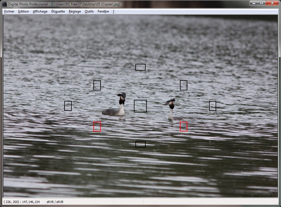

    Bon j'ai commenté ton album.
    Tes défauts :
    Vitesse souvent trop basse, l'IS c'est bien mais la magie a des limites. Surtout si le sujet est en mouvement.
    Choix des collimateurs : Il faut choisir toi même, laisser faire le boitier en collimateur auto c'est une chance sur 9 d'avoir le bon selectionné.
    Le crop n'est pas une solution valable non plus, il faut cadrer correctement dès le départ, et trouver des solutions d'approche pour être plus près ...

    Moi je ne trouve pas normal que tu sois aussi peu net avec un 300 f/4L Is, même avec un multiplicateur. Si, avec une vitesse suffisante et le collimateur central sélectionné, le problème perdure, il faudra peut être voir avec le SAV pour un calage.

    Faut déja résoudre les problèmes d'utilisation.
    Sur ce genre d'exemple clair que ca ne peut pas être net ..

    +1 avec tout le boulot de commentaires de Fredo sur tes photos. Je crois que tu vas pouvoir éviter ces erreurs de vitesses, crop et MAP auto. Moi aussi je croyais que ce serait plus net avec 3 collimateurs qu'un seul
    (j'ai jamais compris pourquoi les boitiers canon allumaient 2 ou 3 collimateurs en AUTO alors que dans l'absolu y'en a qu'UN d'actif - des idées? - en manuel y'en a qu'un effectivement)
