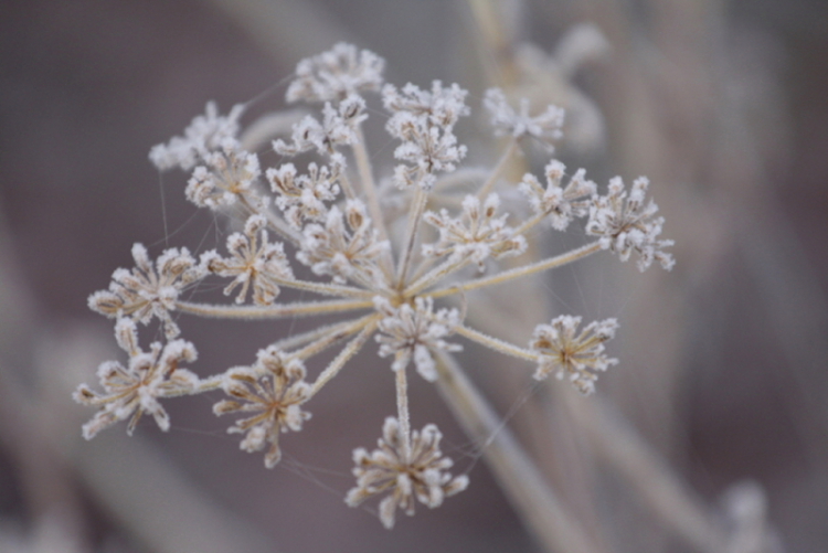

    Il m'arrive régulièrement de trouver que mes photos sont loin d'être nettes! Sachant que parfois, j'ai la tremblote, rien d'étonnant qu'il y ait des flous de bougé. Je fais attention que ma vitesse d'obturation soit bien supérieure à ma longueur de focale en jouant sur les isos pour éviter ça...
    Mais malgré tout, ça me turlupine. Donc ce matin essai avec mon Canon 40D sur trépied, sans un poil de vent, donc ni l'appareil ni le sujet ne bougeait.
    Et là en visionnant les photos, pas de doute y'a rien de net!!! Même pas la partie là où s'est fait la MAP...
    Donc j'aimerais bien comprendre le pourquoi du comment...
    J'ai rien compris à mes réglages? Mon matos (boitier et/ou objectif) a un problème?
    Je vous laisse une photo pour vous montrer. Elle a donc été prise ce matin, en mode Av, sur trépied avec mon 70-200 L.
    • EXIF: Canon ( EOS 40D) | Canon 70-200 L | 200mm | 1/800s | f/4 | ISO 400
    Un grand merci à vous pour vos éventuelles explications...

    Juste qu'a cette distance tu a 8mm de pdc a cette focale, que les contrastes ne sont pas super favorable a un point précis. Met le Raw quelques part qu'on puisse avoir les collimateurs.

    Fais un test simple : prend des piles, sucres, n'importe quoi qui tient debout. Pose les en diagonales de façon assez rapprochée. Et prend un cliché en faisant la mise au point sur l'un des "blocs" à ouverture maximale. Ceci afin de voir où se fait la mise au point.

    On serait pas en dessous de la distance mini de map là ?
    Utilisateur
    7 546
    Citation Envoyé par Daytripper Voir le message
    Il me semble que c'est relativement proche mais normalement le boitier ne déclenche pas s'il na pas pu faire la MAP

    vrai pour le one shot pas l'ai servo

    vrai aussi en one-shot quand on utilise le bouton af-on pour la map. Sinon pas sûr qu'on soit en dessous de la map mini, le grandissement des 70-200 tourne autour de x0.2, donc on peut déjà faire du gros plan sur de la flore.

    +1 MAP mini pour le 70-200 : 1m 20

    Il y a aussi le curseur 1.2-3m à vérifier, s'il est sur 3m impossible de faire la map en dessous. Ça m'est déjà arrivé et je n'ai pas compris tout de suite pourquoi je n'arrivais pas à faire une map rapprochée.

    La mise au point à l'air devant la fleur, si l'on était dans le cas d'une photo dont la MAP est inférieur à la MAP mini, la MAP serai derrière. Je serai d'avis de tester s'il y a présence de Front Focus avec les piles ou des boites alimentaires suffisamment large en suivant par exemple le tuto de briceos même si je ne suis pas sur qu'il y ai les MR sur le 40D. Cela permettra de voir au moins s'il y a ou non FF/BF.

    A cette distance vu la pdc le moindre petit recule du corps au moment du shoot et c'est mort. Il va donc falloir tester sur trépied avant d'avancer un FF

    L'appareil était sur trépied au moment de la prise de vue!

    Pour répondre aux différentes choses pointées, je peux vous dire que j'étais en mode One Shot, que le curseur était placé sur 1.2 m, que dans le viseur le rond indicateur de la MAP était fixe.
    Quant au collimateur utilisé pour faire la MAP, il était sur la fleur qui est la 2ème en partant de la gauche sur la ligne du milieu...
    Si ça peut donner des indications!
    Je fais faire le test des piles en suivant le tuto pour vérifier s'il y a back ou front focus.

    autre piste : l'objectif ne serait il pas en mise au point manuelle ? (d'où déclenchement possible) et le viseur mal réglé à la vue ? (d'où flou à chaque prise)

    Objectif en AF

    Si j'ai bien compris la question de base, le problème n'est pas l'endroit où la map est faite mais plutôt qu'il n'y a rien de vraiment net, y compris là où la map a été faite (peu importe où exactement).

    Voilàààà, c'est exactement ça! Pourquoi il n'y a aucune zone nette???? That is the question

    Autre piste : sur trépied, travailler avec miroir relevé, retardateur avec télécommande si possible, et désactiver l'IS s'il y en a un.

    Autre piste: en fermant a f8 et a 70mm, le soucis de netteté est il tjs present? Avec le 50mm f1.8 as tu le meme probleme? As tu des filtres UV sur tes objectifs?
