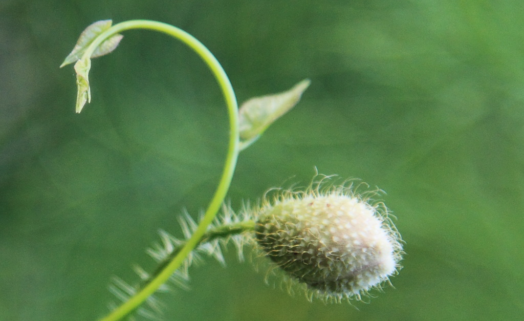

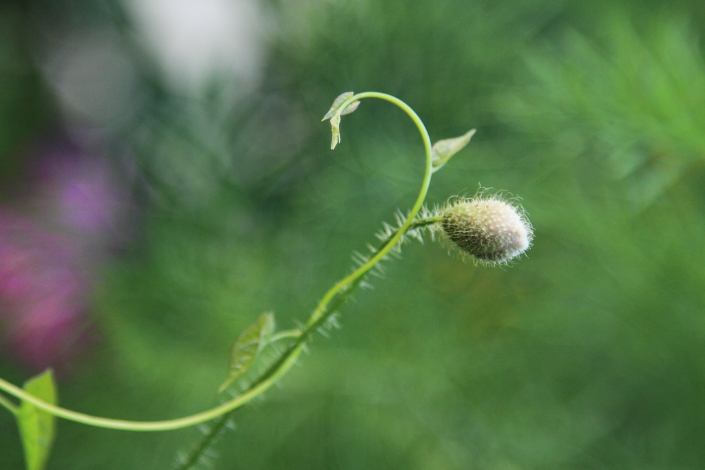

    Pour le bruit, voici un cliché pris en fin d'après-midi. Il faisait soleil ce jour là, mais le sujet était ombragé.
    Je ne sais pas comment poster un raw. J'ai donc converti en jpg.
    Le jpg est fait à partir de DPP les réglages à 0, sauf la netteté réglée sur 5 sur le boitier.
    Le cliché en entier:
    • EXIF: Canon ( EOS 7D) | 105mm | 1/320s | f/4 | ISO 800
    Un crop à 50%: le bruit est très net . . .
    Abonné Avatar de briceos
    avril 2005
    13 986
    Correction d'exposition à -2/3IL. Style d'image choisi Paysage avec netteté à +7 et SURTOUT : correction auto de luminosité sur "important". Met déjà ça sur OFF, ça ira mieux, quitte à ce que tu changes tes habitudes d'exposition (voir mon tuto sur la cellule) car cette béquille automatique est totalement imprévisible. Tu peux être sûr par contre, qu'elle corrige l'expo quand elle n'est pas bonne et qu'elle fait remonter le bruit à fond.
