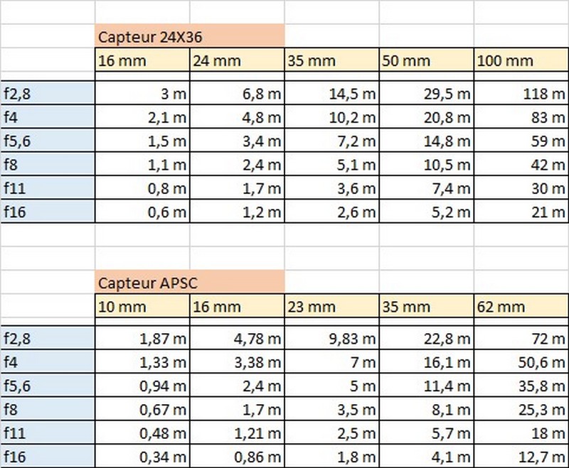

    Voici un tableau de la distance hyperfocale que j'avais fait il y a quelques temps.
    il y a un peu de différence suivant le nombre de pixel du capteur mais tres peu quand meme
    • EXIF: canon () |

    Citation Envoyé par Photopeloche Voir le message
    je m explique alors
    Je me suis fait un tableau avec les focales du 17/40 de f/8 a f/22.
    A partir de la je constate que dès 24mn j ai des MPD sur hyperfocale au delà de la graduation .
    par ex : 24mn/ f8 je doit me caler a 2,40 M,
    sur l objectif cela s’arrête a un peut plus d un mètres, après c est l infini
    ou encore 6,67 M pour le 40 a f/8
    c est justement ici que je coince comment calé sur 6m.
    merci a tous au passage pour les infos complémentaires sur l hyperfocale

    Citation Envoyé par 18471 Voir le message
    1. La phrase qui suit je ne la comprends pas non plus : par ex : 24mn/ f8 je doit me caler a 2,40 M, Tu te cales à 2,40 m pour faire quoi ? 2,40 m c'est ce que tu lis sur la bague de distance de ton objectif ?
    Quand tu choisis la focale de 24 mm et f8 ... si tu regles ta mise au point a 2,4m ( pas facile a faire car on n'a pas de graduation precise, c'est pour ca qu'il faut faire la mise au point sur un objet situé a 2,4 m de nous !!! ...) ... tu es nette jusqu'a l'infini.
    Et donc tu auras la plus grande PDC possible avec cette distance de reglage de mise au point.
    Tu seras nette de 1,2 m à l'infini.
    Si tu choisis de regler ta mise au point a 10m, toujours avec ton 24 mm a f8 ... tu seras nette de 8,1m à l'infini !!...
    Donc une profondeur de champ moins grande ...
    Par contre si tu fais ta mise au point a 1m ... tu seras nette de 0,7m à 1,7m

    j'utilise sur mon téléphone android une application qui s'appelle fototool, transportable, agréable d'utilisation, et pour pinailler un métre dépliant ou je positionne madame à la bonne distance d''hyperfocale désirée suivant les paramétres ( focale, ouverture ) .Eric
