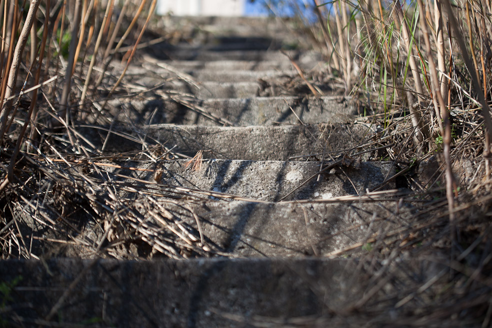

    Voici des exemples flagrants...
    Là, c'est (presque) joli :

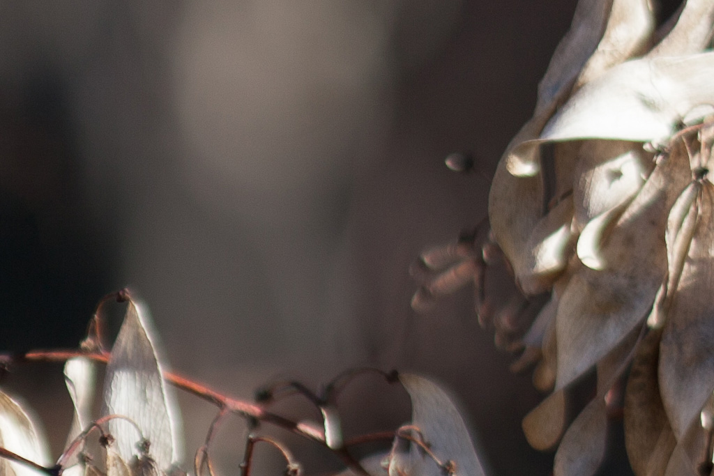

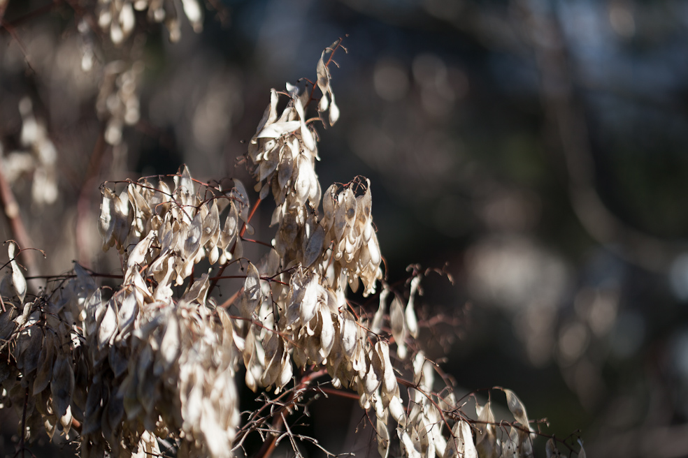

    • EXIF: Canon ( EOS 5D Mark II) | 100mm | 1/800s | f/2.8 | ISO 100
    • EXIF: Canon ( EOS 5D Mark II) | 100mm | 1/500s | f/2.8 | ISO 100
    Crop à 100% : OUCH !!! Et ce n'est pas un flou de bouger !!!

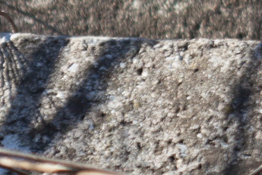

    Ouch, oui, là, c'est moche, c'est pas un problème technique, sauf si par forte contraste de temperature, tu as de la buée sur la lentille et que tu ne t'en aperçois pas, mais les occurences devraient être limitées... Si c'est comme ça à chaque fois, y'a un soucis, effectivement.

    Ca m'étonnerait, ça bave (l'exemple de la feuille), c'est pas du flou "propre" d'une erreur de MAP.
    D'où l'idée de la buée.

    CONFIRMATION : mon objo à un GROS problème.
    Je viens de faire un test vite-fait, sans chercher à régler quoi que ce soit avec le 100mm d'un ami : résultat sans appel.
    Voyez par vous-même :
    • EXIF: Canon ( EOS 5D Mark II) | 100mm | 1/100s | f/2.8 | ISO 200
    Quelqu'un à un SAV sérieux, compétent et rapide à me conseiller ?
