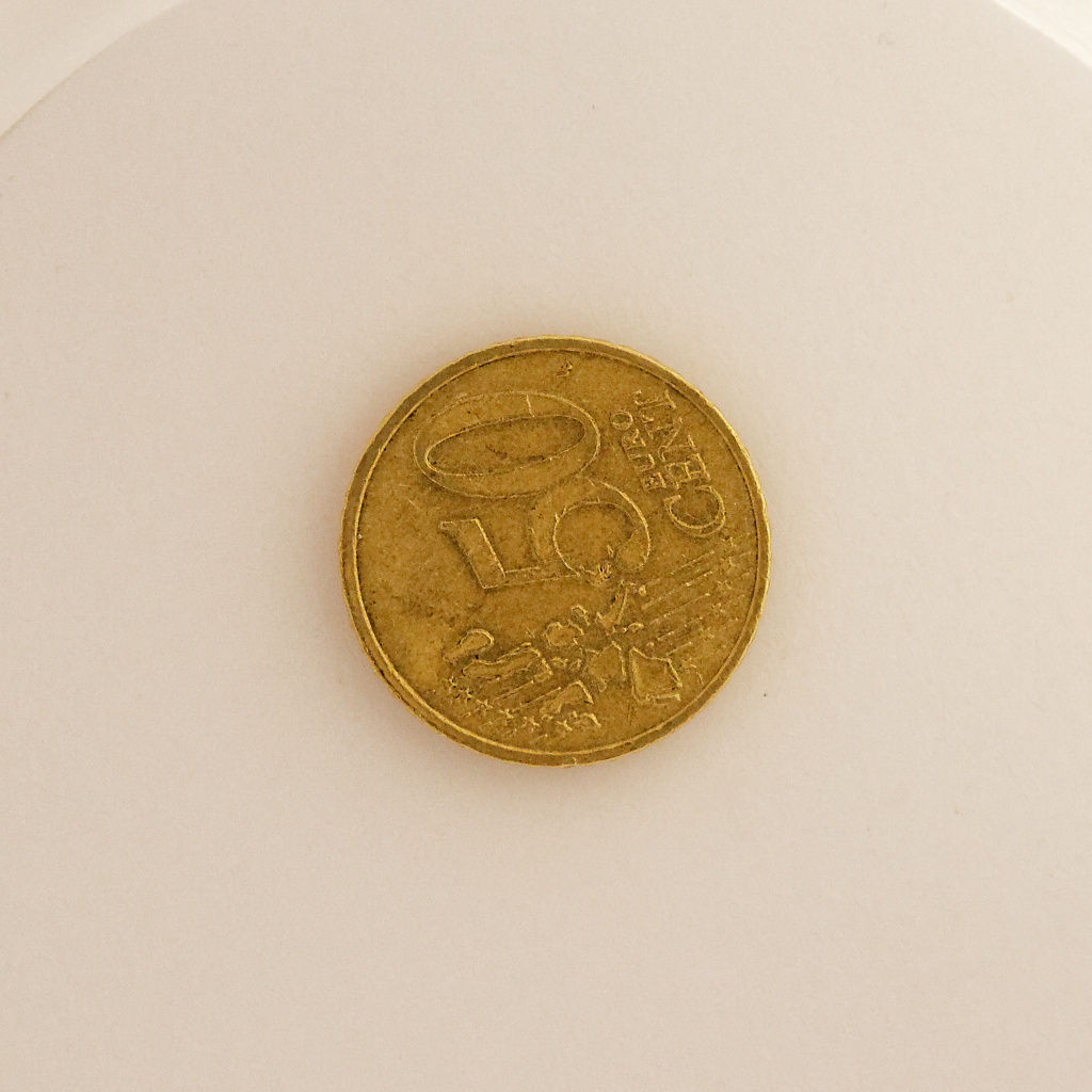

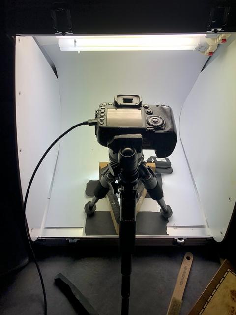

    Je souhaite prendre en photo des pièces de monnaie sur fond blanc pour faciliter le détourage. Je me suis donc fabriqué un support pour sur-élever les monnaies. Au sol, une feutrine blanche éclairée par une minette. La monnaie est éclairée par les deux néons de la boîte à lumière. Je rajoute du cinefoil autour de la monnaie pour que le contour noir permette le détourage sur une monnaie en argent par exemple qui se confondrait avec le blanc du fond.
    Le procédé fonctionne parfaitement pour des monnaies "fines". Voici un exemple :

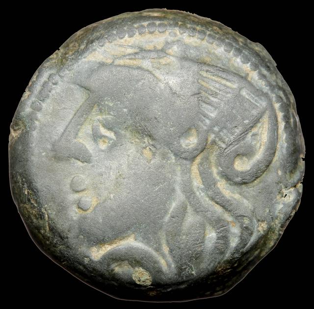

    Le souci que j'ai concerne des monnaies plus épaisse. J'ai un liseret blanc autour de la monnaie qui me dérange beaucoup. J'ai "tout" essayé, je ne trouve pas de solution. Le liseret est principalement sur le bas de la monnaie...
    Voici ce que ça donne :
    Je vous montre quand même l'installation

    Le bas de la pièce me semble légèrement manquer d'expo comparé à la partie haute..

    Comme tu le dis, le bas de la monnaie est moins bien exposé. Du coup la tranche n'est pas éclairée comme sur la partie haute. Le problème vient donc de là ! Je vais retravailler mon installation avec une sorte de reflo maison pour renvoyer de la lumière sur la partie basse de la monnaie.

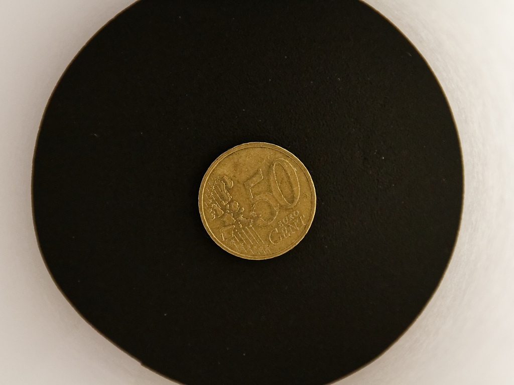

    Je te propose d'utiliser un tube en papier, diamètre légèrement supérieur au diamètre de ton objectif de façon à ce qu'il puisse rentrer dans le tube, en roulant une feuille A4 dans sa longueur avec environ 2cm de recouvrement tu peux avoir un diamètre de 9.5cm pour une hauteur de 21cm, tu éclaires le tube par l'extérieur à l'aide de 2 ou 3 lampes pour homogénéiser l'éclairage à l'intérieur, si tu utilise un fond blanc tu verras une légère ombre dù à l'épaisseur de la pièce et au décalage par rapport au fond, donc privilégies un fond noir comme recommande gparedes.
    Quelques exemples pour illustrer avec : 1 seule lampe, à main levé, sur un coin de bureau
    La pièce posée et le tube de papier :
    • EXIF: Canon ( EOS 7D) | Sigma 17-50F2.8 | 50mm | 1/200s | f/4 | ISO 1600
    Sur fond blanc (feuille de papier)
    • EXIF: Canon ( EOS 7D) | Sigma 17-50f2.8 | 50mm | 1/200s | f/4 | ISO 800

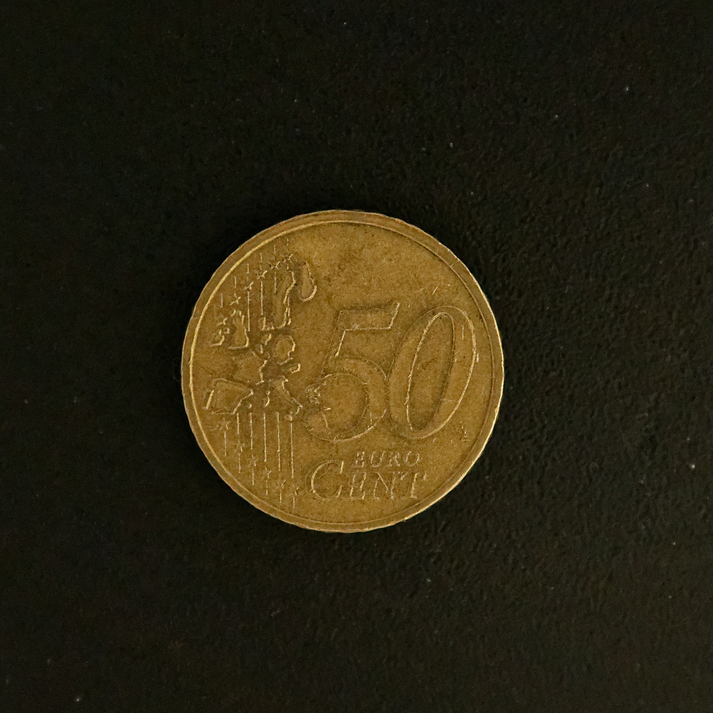

    Sur fond noir (sous main de mon bureau )

    Ce détourage est complètement dégueux. Sorry, mais à droite, il y a des trous.
    je suggère de changer de méthode.
    Green key (ou blue key) ou fond noir/fond blanc interchangeable. Deux prises.
