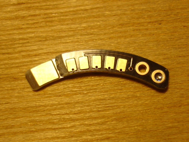

    Clairement les verres de visées améliore la situation, mais foire effectivement la mesure de lumière. Pour les objectif manuels, ils en faut avec une puce de confirmation de la map (Les samyangs par exemple en sont dépourvut d'origine, faut ajouter) pour avoir le bip.
    Membre Avatar de Balilaï
    Casamance
    7 404
    50D / G12 / Wiko
    50, 24-105, 100-400
    Citation Envoyé par Fredo_45 Voir le message
    On les rajoutes comment ?
    Par l’intermédiaire d'une bague ou il faut bricoler l'objectif ?
