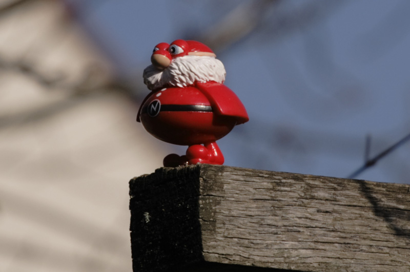

    Slt all,
    Beaucoup de mes photos sont dans le même résultat que la photo jointe.
    Je ne sais pas si c'est dû à un mauvais réglage mais pourtant tout à l'air correct. Peut être est ce un flou de bougé mais pourtant je pense avoir été concentré lors de ce shoot. Peut être une mauvaise gestion de la profiondeur de champ....
    Quelqu'un peut il m'aider....
    • EXIF: Canon ( EOS 400D DIGITAL) | EOS 400D 70-200 F4 L | 200mm | 1/200s | f/5.6 | ISO 1600

    où as-tu voulu faire la MAP?

    La map était censé être faite sur le zosiau!!! pas très réussit je sais

    as-tu utilisé le collimateur central pour faire la MAP?

    le collimateur central seul?
    aurais-tu fait ta mise au point d'abord puis recadré avant de déclencher?

    La comme ca je regarde , je trouve que la map est mieux sur la poutre a droite que sur le ziozio (mais la poutre ne bouge pas, et ton mangoire si )...
    Maintenant pour un sur de ne pas avoir un probleme AF fait un test de back/front focus sur trepied ...

    La vitesse n'est pas très rapide, surtout que tu étais relativement loin, ce qui est encore pire. Si l'oiseau est près et légèrement flou ça paraìt moins. Mais à cette distance dès que tu as un petit flou ça devient évident car les détails sont très petits.
    Pour éviter le flou de bouger tu peux essayer de t'appuyer l'épaule ou le coude sur quelque chose de solide, un mur par exemple.

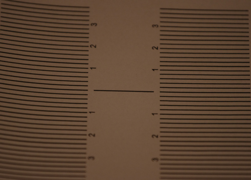

    L'adresse d'une mire imprimable.
    http://www.graphics.cornell.edu/~wes...res-chart.html

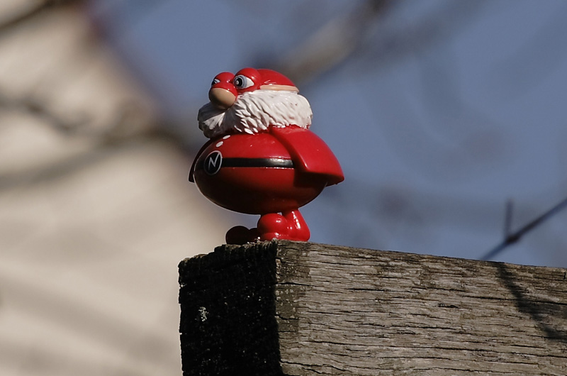

    Hello, Alors c'est amusant (bof...), parce que j'ai exactement la même config que toi (EOS 400 D + Canon 70-200 L USM F4), et j'ai exactement les mêmes problèmes que toi...depuis que j'ai mon 70-200, j'ai ce problème de photos pas nettes...
    et j'ai testé, testé...même avec pieds, haute vitesse, diaph...

    Le problème ici est que l'on n'on ne peut pas déceler une éventuelle "erreur" de MAP. Si tu utilises le collimateur central et que tu bouges un peu trop en recadrant par exemple. Fais peut être plutôt le test avec la règle à 45° selon la méthode donnée par le lien de danielphoto page précédente.
    Tu pourras ensuite infirmer ou confirmer un éventuel problème de backfocus/frontfocus.
    Dans l'affirmative ton objo sera bon pour un petit tour au SAV qui te le renverra tout bien réglé (enfin si ils font bien leur boulot hein !).

    Pas tres fort en anglais, j'ai pas bien compris le test :
    je prend une photo d'une rèqgle avec un angle de 45 degré et je regarde si c'est uniforme (netteté et flou) avant et après la zone de mise au point??

    Pour le test, prends en photo la règle à 45° à pleine ouverture en faisant le point sur le centre(de préférence avec la distance de MAP mini afin d'y voir qqch). Et regarde quel trait te parait le plus au point. Si ce n'est pas celui sur lequel tu as fait la mise au point, il y a un problème. (vu le manque certain de netteté de ta photo, si c'est du au backfocus, cela devrait se voir sur la photo de la règle)
    Concernant la répartition de la zone de netteté, ça devrait être du 1/3 devant, 2/3 derrière mais sachant qu'en macro c'est du 50/50, je me pose la question à distance de MAP mini sur ton 70-200... Il doit être assez loin d'un rapport macro 1:1, je pencherais donc pour du 1/3 - 2/3. Y a un pro de la technique dans le coin pour confirmer tout cela (ou dans le cas échéant m'éviter de dire des c*****) ?

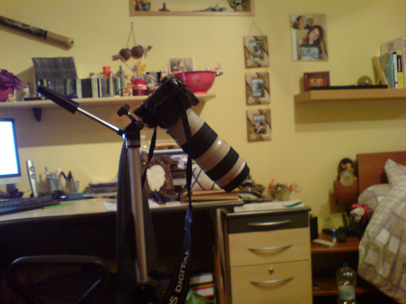

    Je viens de faire le test de la règle à 45 °.
    Une petite tof pour montrer le montage :
    • EXIF: Sony Ericsson (K800i) | 1/8s | f/2.8 | ISO 400
    Et la photo de la règle à 45° :
    retardateur de 30 secondes pour vérifier ne pas avoir bougé (tout en regardant dans le viseur pour contrrôler que l'appareil ne bougeait pas pendant la prise). La mise au point a été faite éaxctement sur le trait centrale.
    • EXIF: Canon ( EOS 400D DIGITAL) | 200mm | 1/20s | f/4 | ISO 400
    Mais je ne suis pas sur de bien interpréter le résultat.
    Besoin d'expert pour avoir une conclusion.......

    ça se fait à pleine ouverture, c'est plus flagrant... avec la plus faible profondeur de champ, bien entendu c'est plus parlant
    à f=4 visiblement back focus: plus net vers l'arrière que vers l'avant: la division 2 vers l'avant commence à devenir floue, et la 3 c'est carrément flou... la troisième division vers l'arrière commence à flouter
    il faudrait faire une petite comparaison avec la même photo pise avec la MAP manuelle (correcteur dioptrique réglé nickel) puis la même en AF

    si la MAP manuelle est bonne avec une profondeur de champ équilibrée, alors qu'on constate un front ou back focus, cela signifie que le miroir secondaire (celui qui renvoie l'image à analyser par les capteurs du basis) est légèrement décalé...
    Deux solutions possibles: soir le calage mécanique que l'usager peut réaliser, soit le réglage de l'autofocus en 3D par le SAV par voie logicielle, le résultat final donnant CECI
    on distingue la courbe en forme de cloche centrée sur la référence de la MAP qui est le zéro.
    Dernière modification par silver_dot ; 05/02/2007 à 20h01.

    Sur la iere photo la MAP est devant !
    Sur ta mire elle est derrière...

    la mire est la référence la plus précise pour mettre en évidence le problème (détails plus contrastés et linéaires convenant mieux aux capteurs) et le mire ne bouge pas
