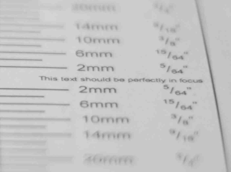

    Pour conforter le fait que mon boitier et mon objectif se comporte très bien en autofocus, j'ai fait un test de mire pour vérifier si le couplage boitier/objectif ne présentait pas un problème de back focus/ front focus.
    Conclusion: Mon objectif couplé à mon boitier ne présente aucun défaut d'autofocus.
    Il parait même que 9 utilisateurs sur 10 n'ont aucun problème avec leur appareil et que le flou constaté soit la cause de l'utilisateur.
    Mire de test d'autofocus - Iyhel || la paille, la poutre, etc.
    Voici le résultat que j'ai obtenu
    • EXIF: Canon ( EOS 400D DIGITAL) | 50mm | 1/200s | f/1.4 | ISO 100
    Dernière modification par indy91700 ; 28/06/2008 à 13h21.

    J'ai donc des efforts à faire car l'appareil et l'objectif n'ont aucun problème !
    Dernière modification par indy91700 ; 28/06/2008 à 13h27.
