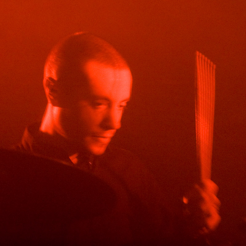

    Je me posais une petite question. Sur mes photos de concert, j'ai la trainée des baguettes des batteurs en décomposé. Vous savez d'où ca vient? Comment faire pour éviter ça?
    je vous met une photo juste recadrée, mais j'ai rien touché d'autre (juste RAW -> Jpg sous lighroom) pour illustrer ma question.
    • EXIF: Canon ( EOS 350D DIGITAL) | 126mm | 1/50s | f/2.8 | ISO 1600
    Merci d'avance
    Titoune

    Y avait-il un éclairage de type stroboscopique ? Ce qui expliquerait que ça fige la baguette à intervalles réguliers.

    Non, la lumière était fixe (d'ailleurs c'est horrible pour les photos ces lumières toutes rouges).
    Pas de stroboscope. Ça me le fait sur pas mal de photos et sur plusieurs concerts différents (dans des salles différentes).

    C'est la vitesse de PDV lente (1/50ème) on voit bien la main qui est floue (signe qu'elle bouge) alors que le reste du corps est (à peu près) net.

    A part la lumière qui clignote, je ne vois pas ce que ça pourrait être.
    Mais le fréquence de clignotement est si élevée que ton oeil ne s'en rend pas compte (si je compte bien tu es au 1/50 eme de seconde et on voit 7 images. Donc ça clignote 350 fois par seconde) mais l'appareil lui, il le voit !
    Pour moi : effet stroboscopique.

    La pdv lente conduirait à une trainée continue de la baguette, avec peut être une baguette figée par un éventuel éclair de flash, mais pas 7 images nettes de la baguette.

    Je suis d'accord, mais ce qui m'intrigue c'est le fait qu'il y ai plusieurs étapes nettes. Il n'y avait pas de stroboscope, mais peut etre en effet que la lumière scintillait légèrement. Mystère.
    Sinon ca provient peut etre de l'ouverture du rideau sur le capteur qui se fait en plusieurs lamelles non?

    pas forcement, tout dépend du rythme ! Un peu comme les rayons des roues de vélo qui suivant la vitesse tournent à l'endroit ou l'envers.

    oui mais le coup des rayons de vélo, c'est une illusion d'optique, c'est donc le cerveau qui interprète mal parce qu'il n'arrive pas à suivre, alors que le boitier, lui n'est pas sensé interpréter, ce n'est qu'une machine. Donc je ne vois pas bien le rapport...

    C'est effectivement un effet stroboscopique vers 300Hz. Reste à savoir quelle est cette lumière qui fluctue à une telle fréquence. Les lampes halogènes normales ont un léger scintillement à 100 Hz (deux fois la fréquence secteur) donc ce n'est pas ça. Certaine sources lumineuses comme les lampes au xénon à décharges ont un fonctionnement très comparable à un flash et émettent des impulsions lumineuses à des féquences qui sont justement dans les 300Hz ; ça doit être ce genre de lampe high-tech ; elles ont l'avantage de produire des lumières très intenses avec un très fort rendement (10 fois mieux qu'une halogène) sans aucun temps de préchauffage. Mais.... $$$

    il y avait des espèces de spots avec des gros LED (je suis pas sur que c'était des LED) sur les côtés, qui donnaient des couleurs rouges ou vertes ou les 2. C'est peut être ça?

    Possible, on fait de plus en plus de "spot" avec des LEDs et l'intensité l'umineuse de ces Leds varie en découpant le courant qui les alimente, donc c'est peut-être ça ...

    Ca dépend comment elles sont alimentées mais une des façons les plus intéressante pour changer leur luminosité c'est de les éteindre-alumer très rapidement (>100 fois/s) Selon la valeur du rapport cyclique, elles sont plus ou moins brillantes. C'est peut-être ce qu'il y avait là-bas .
    Les effets stroboscopique "spychédéliques" sont beaucoup plus lent (10 fois/s)

    J'ai eu ça y'a pas très longtemps. Après avoir longtemps cherché, j'en ai déduit que ça venait uniquement de la vitesse... Je vois pas de quoi ça peux venir d'autres. Aucun stroboscope ne veut cligner 6 ou 7 fois sur un 50e de seconde.

    Ca vient de la vitesse ! Quelle vitesse ? A 1/50e le rideau s'ouvre en entier, puis se ferme ; c'est tout, ça ne peut en aucun cas créer ce genre de phénomène. Il est évident que la bagette est éclairée par une source lumineuse pulsée vers 300 Hz. La seule question qui se pose est de savoir quelle est cette source et pourquoi elle travaille en mode pulsé.

    D'accord avec predigny.
    Il faudrait tenter l'expérience avec d'autres vitesses de déclenchement.
    Par ailleurs, quelqu'un a évoqué plus haut le phénomène des rayons qui tournent à l'envers ( les roues de la diligence, poursuivie par les Apaches ...), en disant que c'est une illusion d'optique. En réalité c'est encore un effet stroboscopique, du aux 24 images par seconde des caméras de cinéma.
