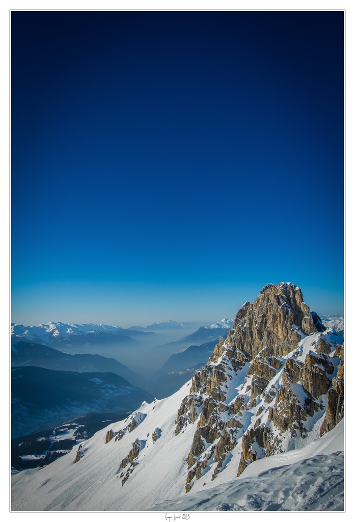

    Bonjour à tous,
    Le paysage n'étant pas ma spécialité mais ne rechignant pas non plus à sortir quelques images lorsque l'occasion se présente, j'utilise assez souvent un polarisant sur mon 10-22.
    Jusque là rien de extraordinaire si ce n'est que parfois, j'ai un rendu étrange sur mes ciels. Je sais que suivant l'orientation de l'objectif par rapport au soleil et suivant le degré de polarisation souhaité cela varie beaucoup ( comme pour les lunettes de soleil finalement ) mais là, il y a un phénomène que je ne m'explique pas.
    A savoir que le filtre est un simple HAMA " pacher "...
    1 : C'est normal et une fois de plus je pose une question stupide.
    2 : Le filtre étant bas de gamme, c'est lui qui provoque ça.
    3 : Je suis une brêle et j'ai toujours pas capté comment ça marche.
    J'avais déjà un filtre hama d'un diamètre différend que je montais sur argentique il y a 8 ans mais qui n'avait jamais fait de choses comme ça. Est-ce dû à la focale? Car le 10-22 prends très large...
    Est-ce que le fait de passer sur un polarisant de type B+W MRC PRO " kicouteunbras " me changera la vie? Je vais faire un super voyage d'ici peu et je ne voudrais pas rentrer avec des photos massacrées comme ça...
    Voici un exemple normal
    • EXIF: Canon ( EOS 7D) | 10-22 USM | 18mm | 1/160s | f/8 | ISO 100

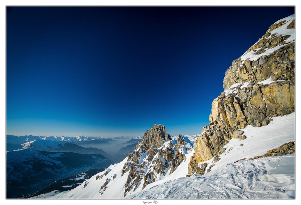

    Et voici ce phénomène de vague noire dans le ciel
    • EXIF: Canon ( EOS 7D) | 10-22 USM | 10mm | 1/125s | f/8 | ISO 100
    Des réponses à mes questions idiotes?
    ( même si la réponse est que je suis une buse, c'est pas grave, j'assume... )
    Greg

    SAlut,
    Le problème c'est l'angle couvert par la polarisation optimum, qui est en dessous de l'angle couvert par un Ultra GA, et le 10mm est un UGA ...
    La qualité du pola n'est pas coupable pour moi ... en général cela s'estampe clairement dès 24mm et plus ...
    En plus il peut y avoir une densification sur les coins à cause du vignettage, que la bague large d'un polarisant peu amplifier un peu surtout à la focale la plus courte
    Rien d'anormal pour moi

    Il me semble que c'est un problème courant sur les pola d'entrée de gamme. Le filtre est trop épais et accentue le vignettage D'où l'avantage des filtres dit "slim"
    juillet 2005
    Nantes
    4 009
    Divers Canon
    faire des photos qui me plaisent
    Citation Envoyé par ceres Voir le message
    Ca n'a rien à voir avec l'épaisseur du filtre. Le problème est que l'effet du polarisant varie en fonction de l'orientation des rayons lumineux (donc de la position par rapport au soleil).
    Sur les UGA comme le 20-22 l'angle de vue est tellement grand que l'effet du filtre varie d'un bord à l'autre de l'image, du fait de l'orientation par rapport aux rayons du soleil.
    Tu aurais la même chose avec un filtre haut de gamme.

    Merci à tous pour vos réponses!
    Me voilà rassuré. Je ne suis pas un gros manche! Yuhu!!!!
    Sans rire, c'est vraiment disgracieux quand même cette vague noire dans le ciel. Je le saurai à l'avenir alors. Dans le cas présent, il m'aurait fallu l'enlever en fait, me déplacer m'aurait vallu un vol de 300 mètres avant contact avec la planète!
    Un intérêt particulier à monter en gamme alors ou est-ce que je peux m'en passer et investir dans des filtres dégradés à la place? Parce qu'à environ 160 Euros le polarisant... Ca m'embêtrait d'en changer pour des résultats similaires...

    Le slim n'est pas nécessaire sur le 10-22, le filetage étant beaucoup plus grand que le diamètre de la lentille frontale. C'est certainement essentiellement un problème d'orientation par rapport au soleil.
    Un filtre dégradé ne permettra pas de faire ressortir aussi bien la neige sur les montagnes.
    août 2009
    Ville d'Avray
    425
    EOS 650D + grip
    Sigma 18-250 + Sigma 10-20 + Canon 40 STM
    Groux est sur la bonne piste.
    L'explication est assez simple pour ton 2ème cliché.
    Le pola "redresse" les rayons lumineux or sur ta photo, la neige va fortement réfléchir la lumière contrairement à la partie du ciel en haut au centre.
    Tu as donc les bords très exposés à cause de la réflexion et le centre un peu moins, d'où cet effet d'assombrissement.
    Je ne sais pas si je suis super clair...

    Oui, je n'avais pas trop fait attention au 2e cliché,mais c'est bien ça.
    L'effet du polarisant varie en fonction de l'incidence des rayons lumineux qui le traversent, donc, dans un cas classique, avec le soleil comme source lumineuse, l'effet est homogène à condition de ne pas avoir un trop grand angle de vue.
    C'est l'effet qu'on percoit sur la 1ere en allant d'un bord à l'autre de l'image.
    Sur la 2e s'ajoute les rayons réfléchis pas la neige, dont l'incidence diffèrent de ceux du soleil. Ils sont donc polarisés différemment, ce qui entraine cette différence de teinte sur le ciel.

    bonjour,
    +1 avec "Groux"....
    mais, il faut savoir, également,
    - que lors de l'utilisation d'objectifs inférieurs à 50 mm....le résultat des ciels façon "polarisant" peut être réalisé sans polarisant...il suffit de se placer "dos au soleil" et selon un angle particulier ( par contre, pas visible dans l' APN même en live wiew....donc, très aléatoire....)
    - que, en altitude l'effet polarisant existe à plus forte raison puisque l'on se trouve dans des zones où le ciel est nettement moins pollué ....
    - et que, selon l'angle de règlage de ton filtre polarisant...tu auras des effets différents sur l'ensemble de ton image....( çà, par contre....c'est visible dans ton viseur )...
