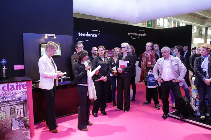

    je connaissais une lauréate à la foire de paris et j'ai fais quelques photos, hélas , dominante rose importante
    (moquette rose, et beaucoup d erose partout )
    je vous mets 2 photos
    est-ce que je peux rattraper (la veste est blanche d'origine)
    je suis en Jpeg ( je ne travaille pas en raw, je sais c'est pas bien)
    qu'est ce que j'ai loupé: balance des blancs, j'aurai du me mettre sur ????
    je n'avais pas de flash
    la 1: 1600asa, f3.5 -1/100
    la 2 : 1600asa, f4.5 - 1/80
    la veste est blanche, c'est un point de repère
    merci de votre aide et de vos conseils

    c'est pas le côté rose qui me gêne le plus ... y'a du flou surtout :-(
    PS: j'ai essayé de récupérer la première mais si t'as pas un JPEG de meilleure qualité ça va être dur :-(
    Dans des conditions de prises de vue comme ça ou on ne maîtrise pas la lumière ... il faut shooter en RAW impérativement

    Il faudrait le jpeg d'origine car la compression n'arrange rien et rend le PT inutile.
    La moquette a servi de réflecteur et a pollué tout avec sa couleur.
    Un flash aurait bien aidé.

    le coup de la moquette c'est certain, hélas, et par contre aucun photographe pro présent n'avait de flash , ce qui m'a surpris ,

    On peut intervenir en PT mais le résultat reste perfectible.
    Voir ICI :

    la moquette a certainement joué un rôle important.....mais il est surtout question de mauvaise BdB .....il aurait fallu vérifier les types de "projos" qu'ils utilisaient pour ce stand....avec un peu de chance il devait même y avoir des "gélatines" roses devant les projos...AMHA...
    ensuite, le fait de travailler en JPEG issu de l' APN n'arrange rien .....les fichiers RAW auraient peut-être permis d' améliorer ces soucis.....mais pas sur...

    Si l'excès de rose t'horripile, il y a une alternative qui pourrait être intéressante, sinon originale: un bon traitement en N&B + un peu d'accentuation avec Photoshop.
    Tu peux également repasser tes photos dans DPP et réduire la saturation, ce qui réduira pas mal la dominante rose.

    ok, merci j'avais tenté d'en passer une en N&B, mais rendu moyen, il est vrai que je ne maîtrise que très peu les logiciels
