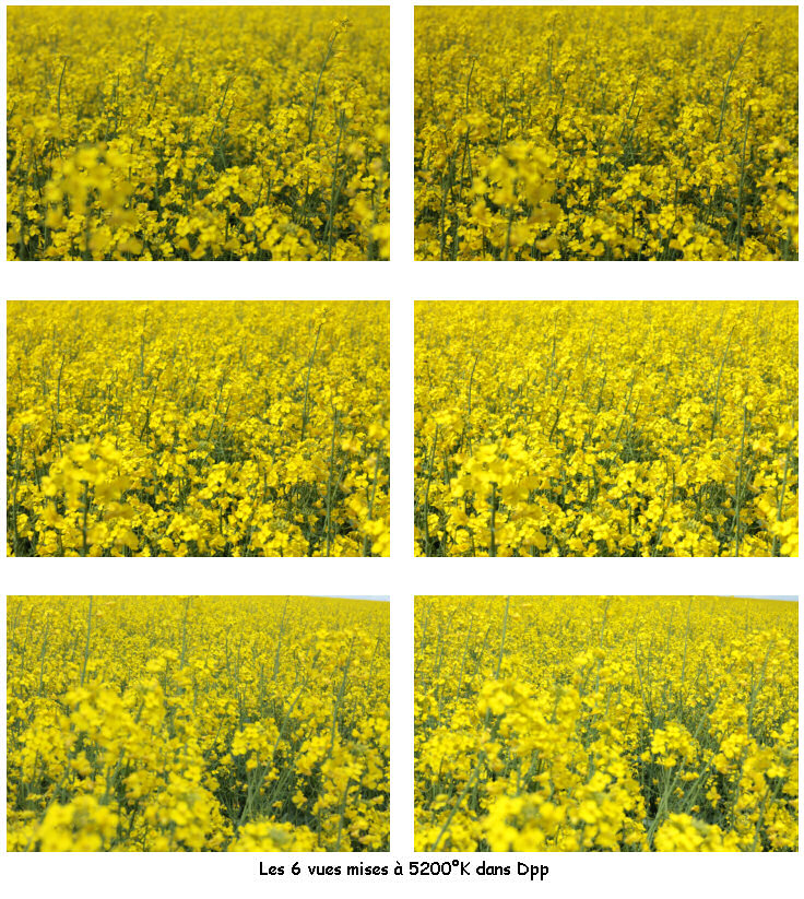

    Je faisais des essais de profondeur de champ, face à un champ de colza.
    Cette planche contact est issue de Dpp avec les mêmes réglages (fichiers issus de raw). L'objectif est un objectif manuel avec des crans sur le diaph et j'étais en Av (correction d'exposition +1 et cellule "spot"). En gros, dans Dpp, les histogrammes sont tous centrés sur zéro. Il est possible que l'éclairage ait un peu changé car il y avait des nuages.
    Ma question : pourquoi certaines photo sont saturées et d'autres très pâles ?

    Tu ne serais pas en balance des blancs auto par hasard ? Car ça ressemble beaucoup à une bdb qui à changé ça, le fait de fermer le diaph ne te ferais que perdre du contraste (diffraction) et la vitesse ne change pas la saturation.

    Balance des blanc ??? euh ??? effectivement elle est sur WB dans l'APN (automatique)... et dans Dpp j'ai laissé le réglage sur Param. prise FUNESTE ERREUR. En effet si je mets dans Dpp les photos à la même température de couleur (5200°K), alors la saturation (apparente) redevient identique.
    Et le grand gagnant du concours (involontaire) est : Colonel Sanders .
    Maintenant si on peut m'expliquer pourquoi ça change la température de couleur ou, tout au moins, le phénomène qui se produit, ça serait intéressant. C'est bien un problème de Bdb mais je n'y comprends plus rien.

    Effectivement j'ai fait une erreur dans le report des Exifs. Pour la 2956 (en haut à gauche) j'ai oublié un zéro. La vitesse est 1/1000 et non 1/100 comme écrit. Comme c'est la première ça sème la zizanie dans les esprits pour interpréter la suite. Maintenant c'est cohérent
    Je cherchais pourquoi les Exif de la 2950 et la 2951 semblaient incohérent. La 2950 est à 100 IS0 et la 2951 à 400 ISO. C'est certainement un test intéressant pour expliquer le problème de Bdb puisque, en gros, la saturation est identique (et pas sympa). Je comprends de moins en moins.

    Voici les 6 vues (qui étaient précédemment en "Param. prise" dans Dpp) avec la même température de couleur dans Dpp : 5200°K. Dingue ça
    Je crois que ça rassurera les lecteurs de voir, concrètement, ce que ça à fait.

    Concernant l'exposition, je crois que la modélisation est bien plus simple. Lors de l'évaluation, l'objectif est réputé (pour l'APN) à pleine ouverture - comprendre : diaph ouvert au plus grand. L'APN fait une mesure de lumière dans ces conditions. Si l'objectif est à bague de diaph, il le considère comme à pleine ouverture dans sa postion actuelle. Il est donc capable de déterminer le nombre d'IL en trop ou en moins et il prépositionne le paramètre (ou les paramètres) laissés libres par le mode en cours. En Av, il prépositionne donc la vitesse. En TV, il sait qu'il n'a pas accès au réglage du diaph donc : rien. Par contre, en M, on établit, à la main, le bon IL donc ça marche.
    Revenons en au sujet principal, ce que j'avais appelé la saturation et qui ne serait que de la Bdb ou de la température de couleur. Est-ce la même chose ? Je soumets à votre sagacité l'expérimentation suivante :
    • J'ai 2 CR2 [1] et [2], copies du même CR2 d'origine dont on ne parle plus, avec des noms différents - copie de fichier quoi
    • J'ouvre Dpp et je passe l'image [1] en Réglage/Revenir aux paramètres de prise. Dans la fenêtre onglet raw, ça indique donc (dans mon cas) : Réglage balance blanc = Param. prise
    • J'ouvre les 2 images (de [1] et de [2]) dans Dpp et je réduits la taille de ces fenêtres pour les avoir côte côte.
    • Si je laisse Réglage balance blanc = Param. prise pour la [2] les images des deux fenêtres sont évidemment identiques (manque de saturation)
    • Je passe, concernant la [2], Réglage balance blanc = Température de couleur. En déplaçant le curseur Température de couleur de 2500K à 10000K il m'est impossible de rendre la [2] identique à la [1]. Elle passe d'un très vert-bleu à une couleur dorée exagérée.
    • Je peux rendre les deux images identiques en mettant 2500K, cliquant [Ajuster...] et en ajustant le Réglage fin de la balance des blanc à : Teinte couleur 9 + Saturation 189 et alors les deux images apparaissent désaturées
    Les explications de la p56 de la documentation de Dpp (version 3.12) n'expliquent pas la différence entre température de couleur et roue chromatique. Page 27 de la même notice touts les réglages semblent complémentaires sans se substituer les uns aux autres. Dommage que du fait de la protection du pdf on ne puisse copier un extrait.
