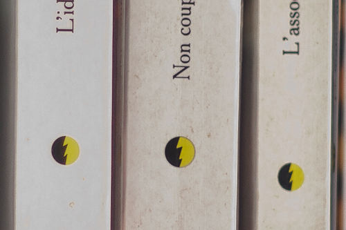

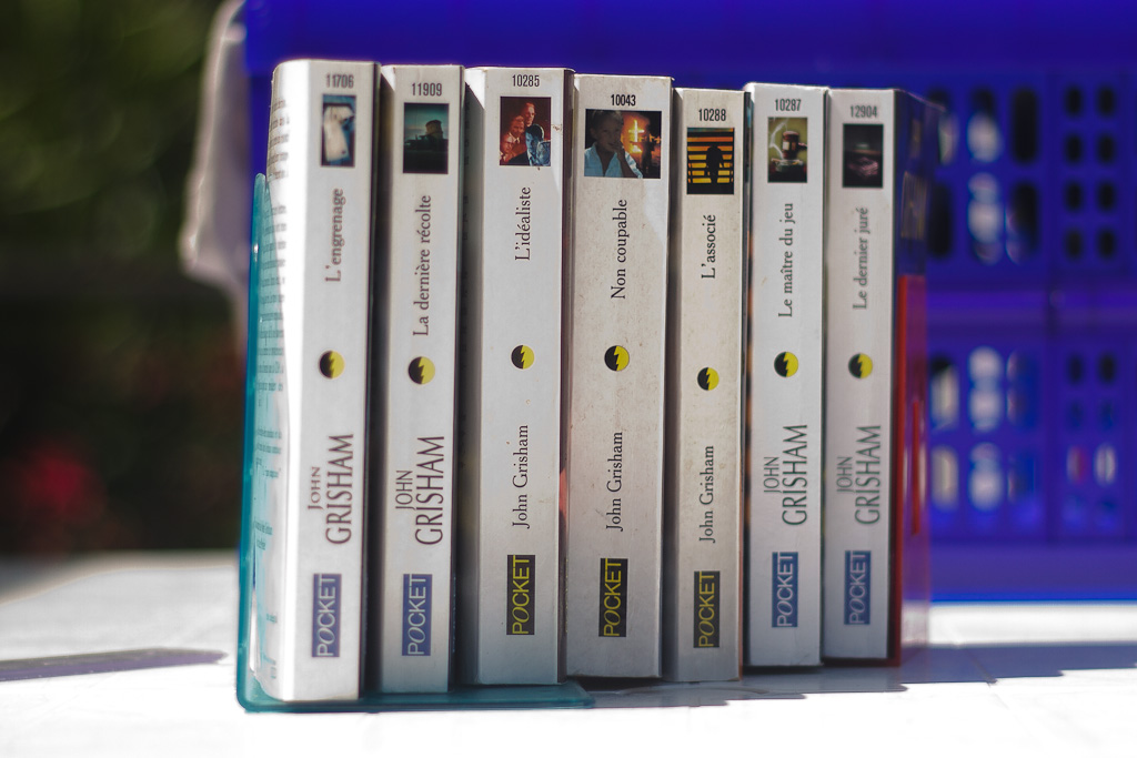

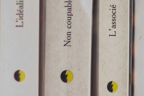

    Voici par exemple, les résultats des mesures du 50 f/1.8
    D'abord l'installation (c'est déjà un crop - j'étais à environ 4m =env. 50 x 50 x 1.6 mm)
    • EXIF: Canon ( EOS 7D) | 50mm | 1/1600s | f/1.8 | ISO 100
    Résultat position 0
    Résultat position +2
    On voit très nettement un léger front focus à 0 et un léger back focus à +2
    J'ai donc choisi +1 !

    Hum .... pour moi le front focus n'est pas évident à voir sur ta photo à zéro .... (j'essaie de comprendre déo :p )

    Citation Envoyé par Pirouette001 Voir le message
    Regarde la netteté du petit logo jaune et noir : il est nettement plus net sur le livre de gauche que sur celui de droite : dont léger front focus.
    C'est le contraire sur la 2e image à +2.

    Citation Envoyé par Diakopes Voir le message
    J'en déduis que la MAP souahitée était sur le livre 10043 - Non Coupable ???
