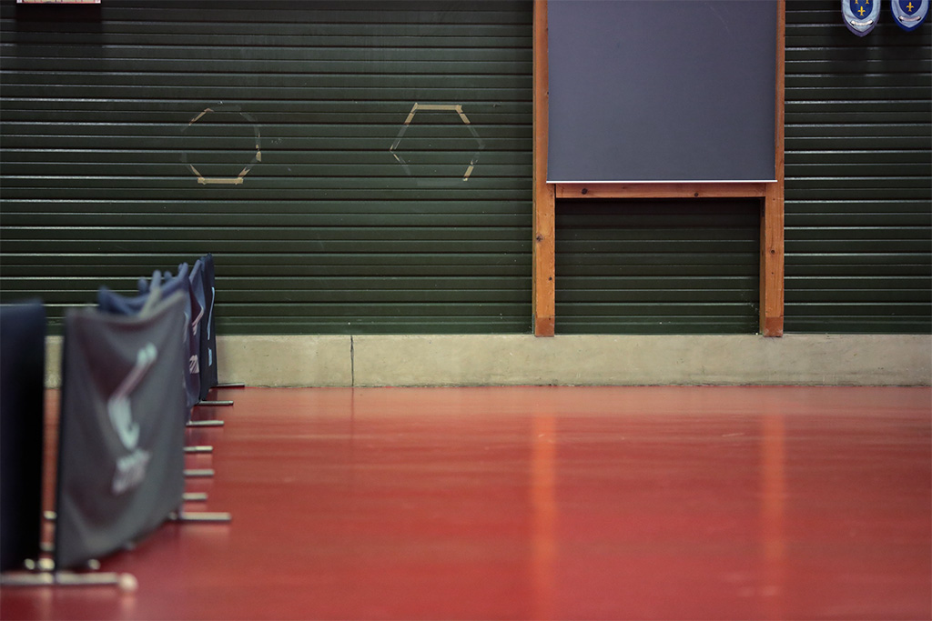

    Je suis aller il y a deux semaines dans un club prendre des photos, mais la majorité de mes photos présente un défaut au niveau des couleurs (défaut qui s'apparente a un défaut de balance des blancs, mais qui ne concerne que certaines partie de la photo).
    Pas mal de mes photos sont en éffet toucher par des taches (des sortes de voile) de couleur vert, parfois cela touche quasi toute la photo, mais parfois cela ne touche que quelques zones.

    L’appareil et l’objectif n’y sont pour rien, ça vient de l’éclairage néon des salles, voir ici: https://www.eos-numerique.com/forums...e-neon-276336/

    Sur le 5D4 tu as un anti-flickering qui te permets d'éviter les effets des éclairages cyclique
    Il est possible que la couleur des murs (vert) et du sol (rose/rouge) perturbe la mesure de balance des blancs, utilises-tu une balance auto ou imposes-tu la balance des blancs en manuel ?

    J'ai vérifié tu es en balance des blancs manuelle (5200°K) donc pas de pb de mesure possible.
    Pour l'anti-flickering (anti-scintillement en français) regardes page 215 du manuel du 5D4

    Merci a vous deux d'avoir pris le temps d'une réponse, en effet j'ai cru comprendre que cela venais des néons (j'avais d'ailleur il y a très longtemps déja eu le souci avec une salle eclaire au neon et un font rose/rouge cela me créais la meme chose mais en voile rouge.
    Concernant ma balance des blanc je la fait toujour en manuel (alors la pour l'exemple je me souviens plus trop de ce que j'ai utiliser) mais en générale j'utilise un lastolite pour la faire sur place.

    En post production j'ai descendu la courbe du vert et du rouge est ce mieux pour toi ?
    • EXIF: Canon ( EOS 5D Mark IV) | 200mm | 1/320s | f/2.8 | ISO 6400
