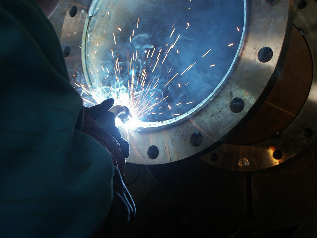

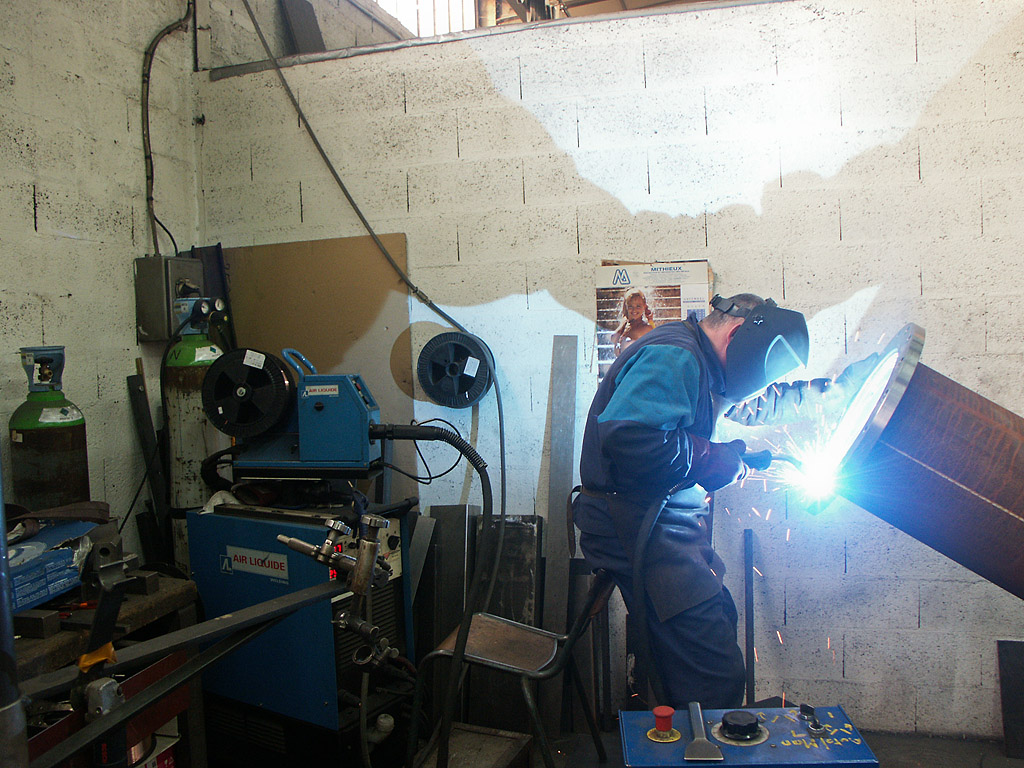

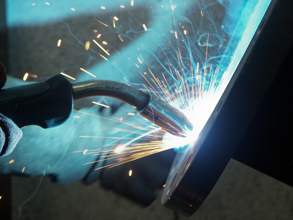

    Pour la découpe laser je ne pourrais pas te renseigner, n'ayant jamais photographié ce type de produit. Mais vu la faible section du faisceau, pas sûr que tu ai besoin d'un filtre ND. Pour le soudage TIG, MiG ou arc, pas besoin non plus de filtre ND, il suffit d'avoir le bon coupe vitesse diaphragme. après ça dépend de ce que tu veux obtenir comme résultat. Pour la visée, si tu photographies au travers d'un masque à cristaux liquides, tu ne verras rien. Je te conseille de travailler en live view, aucun risque ainsi pour tes yeux. Pour le capteur, il faudrait une exposition longue pour le cramer à la différence de la rétine qui peut être abimée en qq secondes.
    j'avais fait qq photos il y a fort longtemps d'un soudage de bride avec un antique Minolta Dimage, aucune prétention artistique, c'était juste pour essai (c'est pas du TIG, mais le MIG produit autant d'intensité lumineuse, si ce n'est plus):
    • EXIF: Minolta Co., Ltd. (DiMAGE 7i) | 7.26953125mm | 1/45s | f/2.8 | ISO 125
    • EXIF: Minolta Co., Ltd. (DiMAGE 7i) | 50.28125mm | 1/125s | f/3.5 | ISO 200
    • EXIF: Minolta Co., Ltd. (DiMAGE 7i) | 11.41796875mm | 1/90s | f/3.5 | ISO 100

    j'avais fait qq photos il y a fort longtemps d'un soudage de bride avec un antique Minolta Dimage, aucune prétention artistique, c'était juste pour essai (c'est pas du TIG, mais le MIG produit autant d'intensité lumineuse, si ce n'est plus):[/LIST]
    Ah, un avis différent. Je trouve tes photos sympas car je suis sensible à la belle ouvrage et là le tuyauteur ne doit pas être manchot car souder une bride sur du diamètre 300 ou 350 c'est pas pour évacuer des eaux vannes...Je suppose même que les soudures étaient radiographiées avant mise à l'épreuve.
    De toute façon, j'envisageais l'achat d'un ND400 (Hoya ou BW, les prix se tiennent) pour faire de la pose B. Je testerai sur l'éclair du Mig avec et sans .
    Pour le laser, j'ai droit qu'à 1 coup sur la plaque. Je demanderai à faire un essai sur une autre pièce.
    La difficulté risque d'être dans le suivi de la tête et donc la poursuite par le collimateur. As-tu un conseil ?
    Merci en tout cas d'avoir pris le temps d'uploader ces photos. C'est très sympa et de plus, elles me plaisent bien.

    Oh c'est vieux (c'est marrant, à un jour près ça fait juste 9 ans)! j'ai travaillé dans le soudage pendant qq années. Pour le laser, je ne sais pas, la coupe est comment, en longueur ou face à toi, sur quelle distance? Le problème des filtres ND, c'est bien pour les poses longues avec une map fixe, là pour suivre la tête, si c'est un laser rapide, ça risque d'être chaud. Moi je resterais en LV avec une map manuelle, mais tout dépend de la vitesse de la tête.

    Citation Envoyé par chico12 Voir le message
    Oui tout à fait, ces brides étaient destinées à des conduites forcées, donc radios obligatoires! D'ailleurs suite à ce type de soudure, on est passé ensuite avec du fil fourré plutôt que du fil plein, beaucoup moins de projections (donc moins de parachèvement) et une meilleure qualité de soudure.
