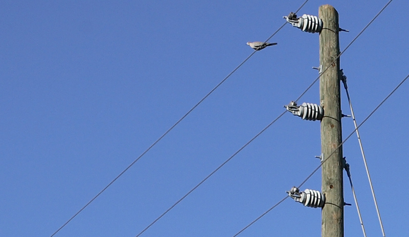

    Bonjour a regarder quelques photos faites avec le 5D certaines ont du crénelage.
    Vous confirmez ou pas ?

    poste donc une ou plusieurs photos avec leurs exifs pour qu'on voie ça
    faute de quoi, je ne vois pas vraiment que répondre à ta question

    • EXIF: Canon ( EOS 5D) | 40mm | 1/200s | f/10 | ISO 100

    photo prise avec quel objectif ne figurant pas dans ta signature?
    c'est un crop d'image à combien de %?

    Voila la photo.
    http://www.steves-digicams.com/2005_...G_0890_CR2.JPG
    objectif:
    Canon EF 17-40mm f/4 L

    La comme ça, ça pourrait être simplement une accentuation trop poussée. En tous cas, dans un premier temps je n'irais pas chercher plus loin...

    Alors là :34: je ne comprend pas car je n'ai jamais constaté cela avec le mien :surprise:
    à moins d'être à 300 %, je vois pas...
    Je lirais la suite avec intérêt mais d'ici là :goodluck:

    Oui j'ai pensé a ça aussi mais comme je l'ai vu a deux reprise sur deux photos donc je me demandé si c'était courant avec le 5D

    regarde de combien tu as "zoomé" l'original pour obtenir l'image finale !!!

    Merci de ta réponse, j'attendais un témoignage d'un utilisateur c est donc surement pas courant donc.

    Même a 100% on le remarque j ai zoomé volontairement pour montrer en gros plan. Ce n est pas une critique sur l'appareil mais une question aux utilisateurs s'ils avaient remarqué se défaut ou s'il est exceptionnel.

    Plus tu zoomeras et plus le résultat sera confronté à la réalité physique des images numériques. A plus forte raison sur les obliques. Désolé je ne suis pas pédagogue !

    Phénomène connu.
    Cela ne se voit qu'en affichage écran, quelques soient les boitiers ou marques, surtout après compression .
    Mais pas sur les tirages.
    Heureusement !
    Essaye un 30X45 ou un A3+ , plus de crénelage sur les cables et autres fils.

    Il est fort possible donc Viktor que se soit l'écran qui manque de définition pour un affichage lisse ?

    En fait, le "crénelage" sur les câbles éléctriques (comme celui où est perché l'oiseau) me semble "normal". Ces câbles sont constitué de torons dont la dimension angulaire doit être proche de la résolution angulaire du capteur. La "torsion" des torons entraîne cette image bizzare. Si tu prends un 50D avec la même focale résultante (même cadrage) tu aura le même résultat. Une accentuation de la nettetée renforce le phénomène.
    Qui n'a pas été surpris par l'apparition de bandes verticales sur des photos numériques de compacts de 2 Mp de bandes horizontales lorsques celles ci sont resserrées?

    Non, cela le fait aussi sur des sujets non toronnés.
    Cable lisses, tiges métalliques etc.... En particuliers obliques
    Je n'ai pas tout compris, mais c'est une histoire d'interférence, de pas, entre les pixels de l'écran, et les pixels de l'image, en gros, "ça tombe pas en face des trous"....
    Mais sur les tirages, il n'y a pas de matrice de pixels.
    Le capteur n'est pas en cause, sinon cela se verrait aussi sur les tirages.
    De plus le phénomène est absent, ou plus ou moins marqué selon le redimensionnement du fichiers.
    C'est comme le moirage, qui apparait ou non selon la dimension du fichier.

    Slt,
    Oui en gros c'est l'interpolation pour l'affichage, le même phénomène existe sur les TVHD grand publlic qui déclarent afficher 1920 alors q'il n'en n'est rien même si l'illusion est bluffante. En fait afficher l'image à 100% on est censé être en pixel-to-pixel.

    Le fichier en question est un Jpeg issu du raw et je soupçonne une forte accentuation de la netteté dans les paramètres du boitier (ou au developpement avant conversion en jpeg)... ce qui donnerai le même effet !

    oui avec le numérique ona perdu de vue la réalité matérielle finale d'une photo le tirage papier;
    Sur un écran dont la définition est déjà inférieure à celle des capteurs des boitiers forcément on aura du crénelage sur les obliques c'est physique
    maintenant regardons les tiorages c'est autre chose!

    Pour donner un apperçu, photo prise en raw, convertie en JPEG, sans nettetée ou accentuation (aucun travail autre que la conversion sous DDP)
    http://img294.imageshack.us/img294/365/img0416nk5.jpg
    Sur un sujet proche (câbles electriques) je n'ai pas ce phénomène.
    58mm helios fermé à 8, 100 isos, 1/330
    Si tu veux, je peux reprendre l'image ci contre et appliquer une nettetée (mais d'experience, le meilleur pour moi avec cet objo est à 3, c'est largement suffisant)

    La même image, avec netteté à 3, puis 10 (crop 100% redecoupage sous gimp)
    Nettete à 3
    Nettete à 10:
    Nous voyons bien la différence!!!

    Je ne vois rien, si ce ne sont les câbles qui sont torsadés d'origine.
