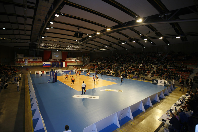

    • EXIF: Canon ( EOS 5D) | 17mm | 1/200s | f/4 | ISO 800
    je vous remercies tous de m'avoir donné votre avis, j'ai donc fais les photos de volley hier soir.
    j'ai règlé ma balance des blancs sur "k" et a 6000°, je dois dire que le résultat est parfait, j'ai aussi "travaillé" sans flash, et là je règlais ma balance sur perso, j'avais pris soin de coller deux feuilles A4 blanche sur un petit calandrier pour faire la mesure, et la aussi le résultat est parfait.
    j'ai réussi avec un 5D + 17/40 à F4 et à 800iso, a avoir une vitesse de 200ème, c'est pas rapide rapide mais dans la plupart des cas suffisant.je vous poste deux exemples avec, et sans flash.
    quand je dis parfait, je parle de la balance des blancs.
