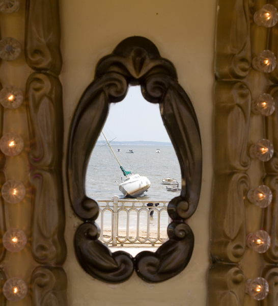

    Voilà j'ai pris le miroir ci-dessous cet après midi, et il se trouve que son reflet est net, mais pas les objets se trouvant dans le plan du miroir. J'ai fait la mise au point sur le miroir, et j'ai ouvert à f/10 car je n'étais pas sûr du résultat.
    Comment procéder pour avoir tout net, à la fois le reflet du miroir et les objets dans le plan du miroir?
    • EXIF: Canon ( EOS 350D DIGITAL) | 40mm | 1/320s | f/10 | ISO 200

    le conseil de base serait "réduit ta focale, ferme ton diaph"
    apres il ne faut pas oublier que la distance qui sépare ton appareil et le miroir est différente que celle qui separe l'appareil de l'image refletée dans le miroir. Pour la mise au point c'est comme s'il fallait que tu rajoute en distance devant toi celle qui te separe toi du bateau photographié. ce qui fait une différence de distance énorme entre l'image reflétée et le miroir, d'ou une énorme difficulté d'obtenir une profondeur de champ assez grande pour avoir les deux net

    il me semble que la maniere d'y arriver si fermer le diaph ne suffit pas est de t'éloigner au max du miroir, de te rapprocher du bateau en gros et de refaire le meme cadrage avec un zoom. Car en t'éloigant la différence de distance entre l'appareil et le miroir et entre l'appareil et l'image reflété se reduit et peut peut etre rentrer dans ta profondeur de champ.
    Mais a mon avis ce n'est pas possible d'avoir les deux tout net : le bateau est trop loin

    Merci tibal pour ton explication, mais y-a-t-il une bonne raison pour que ce soit comme ça?
    J'ai du mal à comprendre quand même. Il me semblait que le miroir, pour l'apn c'est comme une image (ex: affiche, tableau) et que la distance de entre l'apn et le miroir est la même que si le miroir était une image, donc la distance de l'apn à l'image.

    Citation Envoyé par olau Voir le message
    n'y a-t'il pas un student de terminale/retho qui pourrait expliquer la différence entre image virtuelle et image réelle? ;-)
    C'est un peu comme quand tu regardes dans ton rétroviseur en conduisant...
    Quand tu regardes l'image "virutelle" ( la bagnolle derrière toi), tes yeux font la mise au point à une distance = d( yeux, mirroir) + d( mirroir, objet)
    Si maintenant, tu regardes le "tour" du mirroir, là, tes yeux font la mise au moint sur l'image "réelle" d( yeux, mirroir).
    En fait, regarer un mirroir, c'est comme regarder à travers une fenêtre.

    Tu fais ta MAP en selectionnant le collimateur central sur le bord du miroir, et tu recadres ensuite en tenant ta MAP verouillée. Avec un diaph de f/11, tu devrais être OK.

    Avec son 40 mm disons qu'il est à 1 m du miroir,en fermant à f/11 il va avoir une pdc de 0.25, pas assez pour que l'image du bateau soit nette aussi. Et à 2 m la pdc est de 1.13 m seulement. A mon avis pas faisable car le bateau est à 10/15 m du miroir + la distance miroir / apn.... Sauf à fermer à f/18 avec un 18 mm placé à 0.50 du miroir.

    Une photo avec la mise au point sur le bord, une avec la mise au point sur le bateau et compositer les deux avec le Helicon Focus. ça marcherait peut-être.

    tu fais un montage :
    une photo du mur et une photo du reflet ou meme du bateau en direct ...
    un coup par photoshop ou autre et paf ca fait des choca.. une photo bien net de partout
    Helicon est fait pour des MAP différentes puis assemblées sur un meme sujet..
    Là c'est Photoshop direct et rapide..
    mais la question devait surtout porter sur les lois de l'optique je pense...

    En y réfléchissant, avec ta méthode comme avec Helicon Focus, il va y avoir un problème de raccord au bord du miroir. Sur la photo où le bateau est net, il va y avoir une zone de transition floue importante au bord du miroir. Sur la photo où le bord est net, le décor va être flou. A la superposition, on aura toujours une zone floue au bord. Avec Helicon focus, il faudrait prendre en manuel 5 ou 6 vues successives en décalant la mise au point de plus proche au plus loin. A condition que l'objectif ne triche pas sur la focale en faisant la mise au point à courte distance comme je l'ai déjà vu.
