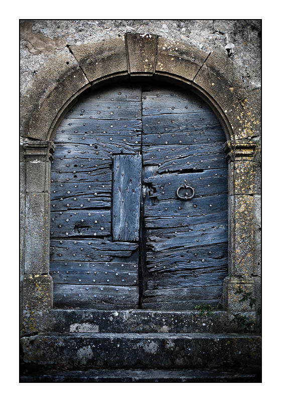

    Par défaut comment avoir un certain effet comme ce que je vois dans certaines photos du site?
    certaine photo de ce site me bouleverse, j'adore la finesse, le rendu des couleurs, la pureté etc
    généralement ce sont des photos qui sont assez sombre ou tres nettes ou illuminées sans etre sur-ex
    alors j'aimerai savoir : c'est du à quoi? au reglage de la temperature lumiere ? a la pose avec un pied ? a un polarisant ? a un traitement sur pc ? au type d'eclairage ?

    Bonsoir Liliwawa, je suis content que ma tof t'ai plue, rien de bien compliqué en post traitement, j'y ai passé moins de 10 minutes.
    J'ai pris cette photo un jour où la lumière n'était pas extra, au 50mm sans aucun filtre.
    Le fichier d'origine est un raw, dont j'avais collé l'histogramme à droite lors de la PdV (c'est mon habitude, c'est pour cela que je suis souvent en mode manuel, car je préfère corriger directement la vitesse plutôt qu'en jouant sur la correction d'expo du mode Av, je trouve cela plus rapide et plus précis).
    J'ai fait tous le développement dans lightroom.
    Voici l'originale ouverte dans lightroom avec les réglages par défauts :
    J'ai ensuite réglé la BdB sur des teintes un peu plus froides (4396), corrigé les niveaux (expo : -0.17 / luminosité : -13) et poussé le contraste (+64) :
    ensuite réglage de la clarté (49), vibrance (-4), saturation (-21) et courbes (clairs +25/+12 et foncés -8/-21) :
    Enfin un poil de netteté (gain77 / rayon 1.2 / Détail 35) et ajout de vignettage (-85) avant de passer sous toshop pour un léger recadrage + le cadre blanc, et réduction à 800 pixels :

    ben jadore tu vois
    didon cest du boulot moi qui suis habituée à ne rien retoucher....
    cest tres joli en tout cas et merci pour ta réponse complete !!!
