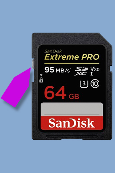

    j'ai mon canon eos 70D qui me dis que ma carte est protéger en écriture et je n'arrive pas à la débloquer. Je clique sur la petite clef de vérrouillage pour déverrouiller et il ne fait rien. Comment puis-je faire, est ce que quelqu'un a une idée? Ma carte c'est une sandDisk 64 gb et 280 MB.
    Par contre quand je met une autre carte le menu de protection des images fonctionne.

    Juste pour info ; sur la carte, le loquet est bien sur " Déverrouillé " ?

    J’ai eu un soucis sur une sandisk, le loquet bougeait comme la queue de toutou, un jour il est parti. Je pense que le mieux est de le coller

    ou alors l'ergot en plastique s'est désolidarisé du contact interne (en position verrouillé malheureusement ) et la à part ouvrir la carte...

    Faire jouer la garantie SandDisk normalement elles ne sont pas garanties à vie??????????????
