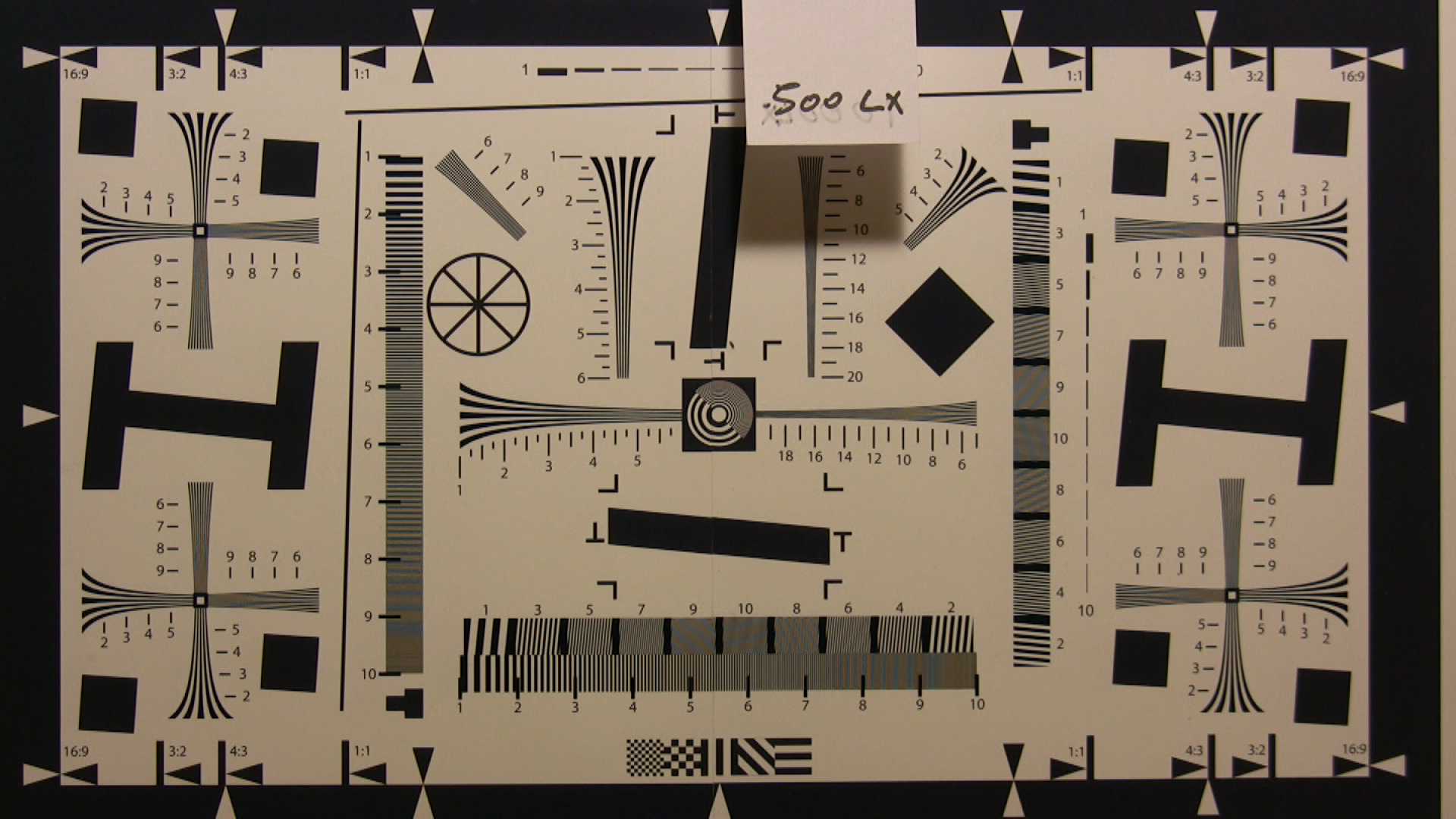

    Hello,
    Essai avec un document de ce type : http://reglage.camescope.free.fr/Can...Mire-500lx.jpg
    Mais effectivement il peut s'averer qu'il y a des problemes de back/front focus. C'est réglage a faire en centre agréé canon.

    mais comment utiliser cette "chose":clown:
    le problème serait il lié au boitier ou à l'objectif?

    Elles sont beaucoup trop petites pour qu'on y voit quelque chose.
    J'ai eu un problème avec un Sigma 55-200, j'ai fais le test de la mire et il n'est apparus que sur cet objectif. J'ai donc renvoyé le Sigma. 10 jours plus tard il est revenu nickel.
    Il faut faire le test avec plusieurs objectifs pour savoir si ça vient du boitier ou du caillou.

    Elles sont énormes au contraitre, mais il y a plusieurs niveaux de "vignettes" avant de la voir en full size. Je ne l'ai pas toutes vue, mais je ne sais pas comment tu peux garantir que tu as fait la map sur tel texte ! la zone d'action des collimateur est large et la map doit se faire sur un objet bien isolé du reste. Il faut une mire ou un montage plus sophistiqué qu'un simple texte.
