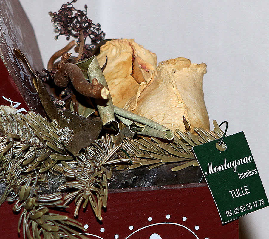

    J'ai regardé ta photo avec DPP pour obtenir l'affichage des collimateurs AF de prise de vue.
    J'ai constaté que tu avais sélectionné le collimateur central, et, sauf recadrage avant déclenchement, le point aurait dû se trouver sur ta fleur jaune, là où le collimateur s'est illuminé.
    Il me semble, que même en ayant fermé d'un d'une valeur de diaphragme, que la zone de netteté se trouve légèrement en avant, sur les aiguille de la branche de sapin ce qui est un cas de décalage de l'AF en front focus, cas courant avec le réglage d'usine de ce modèle de boîtier.
    Je suppose que comme moi, tu peux le remarquer dans ce crop de ta première photo:
    Je te suggère de transmettre ton boîtier au SAV pour un bon réglage du tirage mécanique/planéité du capteur suivi d'une bon ajustement de l'AF sous garantie.

    Lors de ma prise de vue je n'ai pas fais de recadrage, j'avais un petit doute par rapport à l'AF suite à des clichés précédent ou j'avais sensiblement remarqué le même soucis, je vais donc suivre tes conseils à savoir expédié mon petit 7d au SAV.
    Merci en tout cas de t'être penché dur mon cas.
