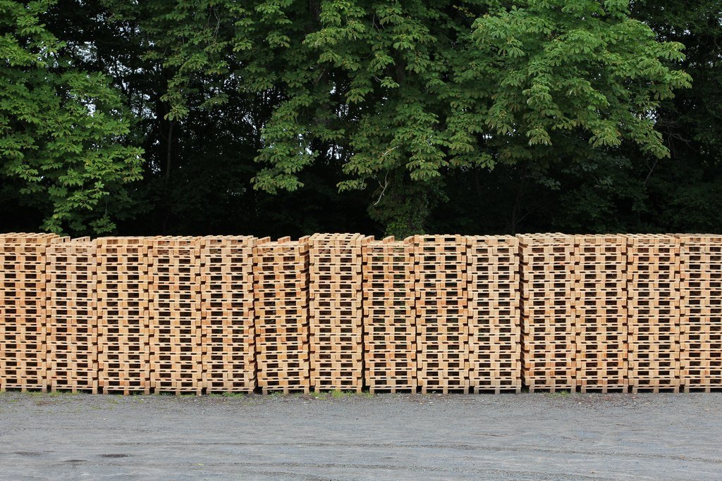

    bonjour ,
    voila , j'ai besoin de l'aide d'un connaisseur , la photo jointe , voir les Exifs , devrait " normalement" être correcte mais le résultat me déplait beaucoup et je ne comprends pas pourquoi , la MAP est faite sur les palettes du centre de la photo , pourquoi n'est elle pas nette du tout ?
    60d, 50mm f/1.4 à f/8 , 1/125s et ISO 100...en plus j'étais bien calé contre un mur donc je n'ai pas bougé pendant le déclenchement...
    merci de votre aide...et bon dimanche...
    Darrow

    la photo est passée par de la réduction ... comment analyser ? postes un RAW si tu veux un avis

    [url=http://www.terafiles.net/v-192318.html]
    ci joint un "small" RAW...
    merci
    geo18
    Guest
    C'est flou partout.
    Sans doute un bougé

    Je ne sais pas trop, j'aurais tendance à incriminer la mollesse du 50 et un chouilla de diffraction...(supposition)

    Manuel de tous les EOS :
    Rubrique "si l'autofocus ne fonctionne pas" : motifs répétitifs.
    Comprendre qu'il peut patiner ou verrouiller sur une position pas forcément tout à fait au point.
    Après, un petit flou de bougé est aussi possible.

    Moi ça ne va comme explication!

    hummmm, j'ai fais attention à ne pas bouger, en plus à 1/125s faut quand même bouger sévère...
    la mollesse du 50 ??? à f/8 ????? ah oui ???!!!??? et depuis quand il est mou mon 50 ????
    bon , je vais faire d'autres essais...ça peut se dérégler un 50 f/1.4 ?....jamais chuté...
    je vais essayer avec le 85mm, si ça fait pareil on en reparle...merci en tout cas...

    Citation Envoyé par darrow Voir le message
    Je disais ça car il n'y a aucun 50 qui a un piqué vraiment hors du commun. En focale fixe, je crois que c'est bien les 50 qui pêchent le plus!

    Certes mais pas à f/8.

    Sur certaines en réglant contraste et luminosité tout s'arrange
    La lumière et le mode d'exposition jouent énormément sur l'appréciation du piqué
    Sur ta première, pas sûr que l'AF n'ait pas traversé en direction des arbres

    6446 : bougé
    50 mm 1 : correct
    50 mm 2 : correct
    50 mm 3 : bougé
    50 mm 4 : correct
    6465 : bougé
    6470 : bougé, miroir relevé ?
    6471 : bougé, miroir relevé ?
    Il faut faire des vrais tests si tu veux identifier un problème :
    - bon trépied
    - miroir relevé
    - bonne lumière (vitesse élevée)
    - sujet contrasté pour la mise au point
    - AF en Live View (ou manuel)
    - ensuite seulement comparer avec l'AF "normal"

    As tu ce problème souvent (front ou back focus important probable) ou que sur ce cas précis ?
    J'imagine qu'aucun micro réglage AF n'a été effectué ?
    Sur des pleines ouvertures avec sujets genre test AF, tu as bien la netteté là où il le faut ?
    Le "bougé" je l'exclu, pas çà cette vitesse sur sujet méga statique et encore moins en ayant fait attention. Peut être la répétition comme le dit Briceos, d'où ma question est ce que cela arrive que sur ce cas présent

    Messieurs,
    merci de prendre le temps de m'aider,
    en effet la MAP a pu se faire " au travers " des palettes...je vais essayer encore si je trouve le temps aujourd'hui...il est vrai que le temps était tout gris , pas de lumière...
    aucun micro réglages effectués...
    je ne me sens pas trop capable de réaliser les tests adéquates...je ne sais pas " relever " le miroir par exemple...
    le temps est meilleur aujourd'hui, je vais refaire la photo des palettes...
    je suis surpris pas le manque de netteté des colis cartons bleus...mon iphone 4 donne de meilleures résultats que le 50 et que le 85...pas normal...
    j'essaye à nouveau et poste des " small " RAW dès que possible...
    sinon ce phénomène est tout nouveau , avant quand la photo était moche c'était 100% de ma faute mais là je suis pas certain que ce soit moi...

    Hello,
    Je n'ai chargé que deux photos du 85 mais un truc m’étonne un peu, c'est le manque d'uniformité de ton manque de piqué entre le haut et le bas. Cela pourrait s'expliquer si les cartons n’étaient pas empilés correctement ou que tu ai fait la photo pas dans l'axe.
    Ce que je te conseille et que je fais quand j'ai un doute sur une optique pour enlever toute source autre de problème : J’achète une feuille de papier quadrillé format A2, mise sur un mur, appareil bien au niveau du centre de la feuille pour etre sur de la perpendicularité de la visée. Appareil sur pied et télécommande (si tu n'a pas retardateur 10s), mise au point en liveview auto (attention avec les éclairages fluo compact) ou manuelle avec le zoom 10. Si tu a un défaut d'optique cela doit se voir facilement. Tu peut vérifier ton AF classique qui doit donner le même résultat (un bon coup de marqueur noir pour avoir une cible correcte)
