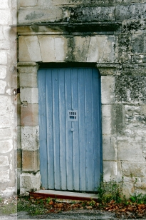

    Voilà , ça y est j'y suis !
    Je suis membre et c'est plus simple, surtout vu le travail fourni par les modérateurs, celà vaut une petite donation.
    Maintenant j'essaie de montrer cette fameuse photo !!

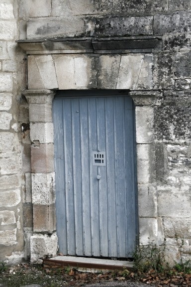

    • EXIF: Canon ( EOS 400D DIGITAL) | canon 28 / 135 is | 56mm | 1/320s | f/7.1 | ISO 400

    Rebond du 2eme rideau sans doute.

    C'est bien dans le sens de mouvement du rideau.

    je confirme, rebond du second volet de l'obturateur en fin de course (à la fermeture), d'où une double exposition donnant cette bande blanche surexposée
    boîtier à transmettre au SAV pour échange de l'obturateur.

    tu n'as qu'une seule photo comme ça ?
    Est-ce un jpeg direct ou un raw traité ?

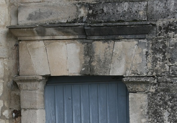

    Parce que avant de conclure à un rebond de l'obturateur, moi je pencherais pour un jpeg corrompu. Le décalage de quelques lignes (qu'il me semble voir sur le haut de la porte, malgré la très petite taille de la photo postée) milite pour cette piste.

    Citation Envoyé par Mistanobr Voir le message
    ....Le décalage de quelques lignes (qu'il me semble voir sur le haut de la porte, malgré la très petite taille de la photo postée) milite pour cette piste.
    Tu dois parler de la corniche au dessus de la porte qui semble plus basse juste là où la photo devient plus claire ? La piste est en effet intéressante. Il faudrait un crop de cette partie car si l'image est vraiment décalée c'est en effet plutot un problème d'encodage jpeg de l'image qu'un problème de rideau.

    Citation Envoyé par predigny Voir le message
    Yep ! La corniche (c'est le terme qui m'échappait à ce moment là) me semble décalée.
    Des Jpeg mal sauvegardés c'est assez fréquent... même avec des cartes de renom.
    Avec nos monstres de technologie si faciles à utiliser on oublie souvent que ce sont des objets informatiques soumis aux mêmes aléas. Les erreurs de lecture et d'écriture sont légion sur les ordinateurs. Le logiciel évite en général le plantage en demandant la réémission des messages. Là, ça n'a peut-être pas marché
    Avant d'envoyer le boîtier au SAV, j'attendrais de voir si ça se reproduit. Et si c'est le cas, vois si ce n'est pas la carte qui déconne.

    J' ai regardé ce que tu m'expliques sur la photo en taille réelle (100%)
    et je ne vis pas de décalage , ni d'autres imperfection sur la photo
    par rapport aux autres photos
    Il faisait un temps très gris et froid ce dimanche matin et j'en ai fait d'autres de cette porte pour avoir une chance d'en avoir une qui me plait et rien ..!
    je vais refaire une série pour voir si celà se renouvelle et je verrai bien

    je reviens sur la corniche de la porte !
    c'est normal , elle est affaissée et fendue en son milieu d'ou l'effet de décalage .
    Avotre avis ?
    sav ou pas ??
    une seule photo avec ce défaut justifie t il le sav ?
    sachant que la garantie se termine le 20 décembre ...
    Pascal
