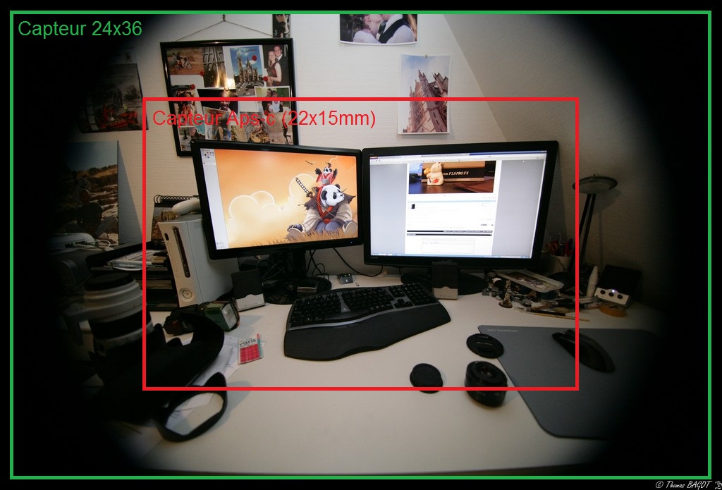

    J'ai lu et entendu plusieurs fois des choses du genre "Le 11-16mm n'est utilisable qu'à 16mm sur un plein format". Est-ce uniquement une question de recadrage ou également une question physique ? C'est un truc que j'ai du mal à comprendre. Mais en l'occurrence, si c'est uniquement une question de recadrage, ça n'a pas l'air d'être un gros problème, sachant que je le dépasse pas le 40*60 en impression.

    J'ai eût le 11-16 tokina. N'ayant pas de détrompeur, et ne rentrant pas au dela de la baïonnette, il est utilisable sur un FF, mais le problème, c'est qu'il n'est pas prévu pour :
    à 11mm, le cercle d'illumination n'est pas suffisant pour éclairer tout le capteur : on voit le fut de l'objectif.
    A 15mm, il y a du vignettage, mais on ne voit plus le fût
    à 16mm, c'est utilisable, même s'il reste pas mal de vignettage
    Voilà la photo que j'avais faite (sur un 1Ds II ) - à 11mm
