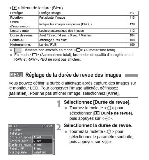

    Si tu n'a pas trouvé dans le manuel, et si on parle du 5D première génération :
    bouton menu -> durée de revue -> arrêt.

    Exact, page 145 du manuel du 5DM2

    effectivement c'est bien à la page 163 (5D markII)
    et c'est la bonne fonction
    mais faut avouer que "revue des images" n'est pas très explicite...
    En tout cas merci du tuyau

    Tous les boîtiers possèdent dans le menu déroulant la fonction de gestion de l'écran LCD.
    Si la question posée concerne l'EOS 5D (de première génération), en cherchant un peu dans le manuel accompagnant le boîtier, on peut trouver ceci:
