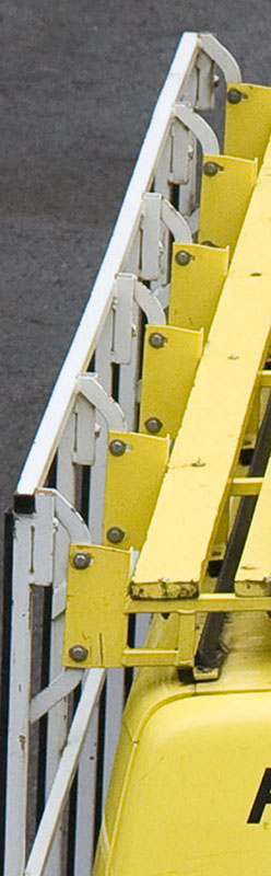

    J'ai pris une photo d'un camion blanc en pleine lumière avec le 17 55 et j'ai remarqué en zoomant, une frange verte en haut du véhicule, en zoomant. J'ai testé avec le 60 mm Macro et celà n'apparait pratiquement pas.

    Ben, je ne vois ni la frange verte ni le camion blanc. Mais le vert c'est sûrement de l'ac. Regarde bien tu dois aussi avoir du rouge à d'autres endroits. Pour le 60mm, il est beaucoup plus facile de corriger les ac d'une focale fixe, surtout vers ces focales, que d'un zoom 17-55.

    le vert c'et le long de la barre blanche horizontale. A vtre avis il n'y a rien de particulièrement anormal?

    C'est quasi imperceptible ! Essaie de traiter avec DPP (si c'est en Raw) mais franchement...! Je n'avais pas vu que la photo était à 55mm ; Par contre à 17mm là tu en auras certainement d'avantage.

    après l'analyse de l'image, il semble que par endroit, la peinture manque, créant des zones métalliques grises très brillantes. je pense que c'est ce qui a causé l'aberration chromatique par endroits, en vert
