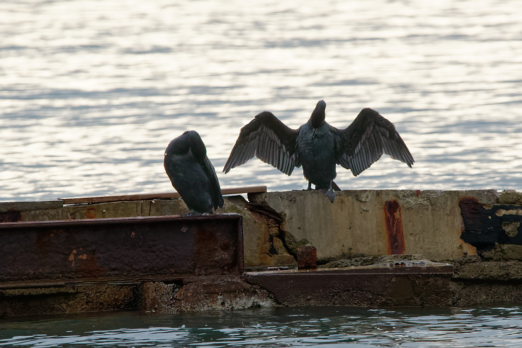

    je decouvre le 7dii et son autofocus , ce matin j'ai essayé des oiseaux ( cormorans posés) et trouve le resultat pas top .
    techniquement luminosité bof , mon choix autofocus (colimateurs 4*3 en auto )
    je suis avec un 150-600 sigma , F:8 zoom a 400 mm vitesse 1*1000 .
    je pense que mon choix avec les colimateurs en auto n'est pas le bon .
    quelle difference entre le choix de colimateur 1 et 2 ( avec un point de colimateur alumé et l'autre sans ce point allumé ) dans les réglages
    quelle utilité des 65 collimateurs en auto ?
    j'aime bien le joystick
    le raw est ici
    toutes les critiques sont les biens venues.
    ps si ca penche c'est normal.

    merci a zoizo pour cette reponse , demain j'essaierai en spot , je pense prendre le 100-400 sigma moins lourd ( ca tremblote moins) , pour le contre jour , ils viennent tôt et se collent le dos au soleil, aprés ils partent .Eric

    Tu faisais comment avant. Le changement d'appareil ne change pas le principe .
    Si tu mets tous les collimateurs. L'appareil fera sa map ou tu ne veux pas. C'est à toi de choisir entre un ou plusieurs pour faire la map. Par contre pour suivre un sujet comme un oiseau en vol, tu peux mettre tous les collimateurs et en Ai Servo. Mais rien d'obligatoire. Ta pratique te feras choisir suivant les sujets.
    Pour "quelle difference entre le choix de collimateur 1 et 2 ( avec un point de collimateur allumé et l'autre sans ce point allumé )" Dans un cas le collimateur qui a fait la map est allumé, dans l'autre cas il n'est pas allumé (trop fort) .
    Ton sujet avec ce fort contre jour n'est quand même pas un modèle pour juger un appareil.

    Je précise que je suis nul en photo animalière.
    Mais quand je regarde ta photo ,on a quand même un gros contre-jour et en récupérant les oiseaux , cela fait monter le bruit numérique dans la partie sombre.
    Perso, je suis bluffé par la netteté à 546mm même avec un crop et je n'ai pas mis de correction optique.
    • EXIF: Canon ( EOS 7D Mark II) | 546mm | 1/800s | f/9 | ISO 2500

    Faut reconnaître que pour tester il teste avec la manière forte, n'importe qui aurait prit son chat en photo à l'intérieur et à l'extérieur.
    1 collimateur avec les 4 assistants* ça dois le faire aussi Zoizo non ?
    *Surtout lorsque le sujet ne présente pas de contraste comme ici avec le Cormoran.
    A ce propos dans quels cas n'utilises-tu pas les collimateurs excentrés ? Je te demande car parfois il arrive d'avoir un manque de précision lors de la mise au point, alors c'est à priori un comportement normal puisque les collimateurs excentrés de base sont moins précis. Du coup tu t'en sers sur des cibles avec bcp de contraste ?
    La dans l'exemple du cormoran je suis quasi certain que SI tu utilises les collimateurs adjacents pour faire une bonne composition dès le départ, l'af va faire du pompage sans avoir fait la map comme il faut. Pourquoi Canon ne met pas la même précision sur l'ensemble des collimateurs dispo ?
    Mon interrogation est pour le 5d4, mais s'applique aussi au 7d2 c'est bonnet blanc, blanc bonnet

    D'accord avec les copains le rendu n'est pas déconnant, et le traitement de Paul et Zoizo est
    PS Eric désactive l'option des 65 collimateurs
