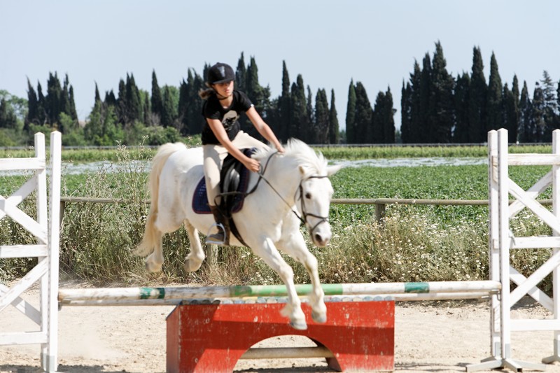

    Bonjour
    un 5D + obj 70-200 mm /2.8 is usm sont il fait pour le sport ?
    J'ai pris des photos d'Équitation en extérieur et sur 47 photos j'ai une majorité de photos floues...
    Pourtant, j'ai utilisé un trépied, mais c'est vrai qu'il faut suivre le cavalier en mouvement. Avez-vous des astuces ? merci

    Par défaut flou de mise au point
    • EXIF: Canon ( EOS 5D) | 200mm | 1/320s | f/6.3 | ISO 100
    Alors, c'est un flou de mise au point. J'ai trouvé que la mise au point USM était très longue et pour se style de photo faut être très rapide. Une astuce ?
    Merci pour vos réponses

    Sur la photo la MAP est faite sur la verdure derriere le dada.
    Je pense qu'il sagit simplement d'un manque de maitrise de ton reflexe, mais ca va venir avec un peu d'entrainement.

    La mise au point est sur les herbes derrière on dirait. Avec le 70-200 IS, on a vite fait de le metrte en MF sans faire gaffe avec un petit doigt qui traine sinon.

    Quelques analyses donc de ce shoot:
    - oui on suit le sujet, car même avec un objo rapide si on passe d'un réglage mappé à 1m puis à 15m et il suffit que le sujet à cet endroit soit d'une couleur uniforme pour que le temps nécessaire d'obtention de la map soit insufisante
    - oui un ISO doublé permettait d'avoir déjà une vitesse plus "juste", car comme on peu le voir on a déjà un flou de map plus que de bougé malgré une vitesse un peu juste. 200 iso est à mon avis ici suffisant. Bien sûr au fil des heures ou de la météo cela pourrait évoluer
    - oui il faut être en Ai servo et si possible collimateur central, car malheureusement tous les collimateurs serait la meilleurs moyen de choper la netteté sur un poteau ou autre décors situé devant l'animal. Choix d'un autre collimateur si cadrages excentrés et seulement si l'AF montre pas de fatigue
    - ici le zoom est une référence en vitesse (en tout cas dans la moyenne des USM des séries L) et n'est pas en cause dans le loupé de la photo
    - main levé c'est mieux pour du suivi ou pied avec rotule mais presque pas serré pour seulement avoir un appui, sinon main levé, car les vitesses sont ici suffisantes pour bloquer flou de bougé et de sujet (surtout à 200iso)
    - pour l'ouverture cela dépend des distances sujet, plus on est loin plus on peu ouvrir, plus on est proche plus l'ouverture devra être fermé pour une pdc un peu plus étendu
