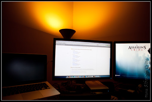

    j'ai fais l'acquisition de mon premier FF, soit un 5d Mark II, jusqu'à présent, aucun problème, cependant, j'ai remarqué un petite différence avec mon 40D ...
    Au niveau de la balance des blancs automatique, AWB, je trouve qu'il a une tendance sur le Jaune/Rouge ....
    voici le résultat dans le cas d'une photo en mode AWB :
    cette photo est difficilement récupérable avec le pipette sous ACR ... il y a le mode Auto qui aide un peu ...
    si je compare à ce que j'avais avec mon 40D, je suis plus porche de cette photo faite avec le 5d mk ii mais en mode tungstène ....
    Donc, serait-ce un problème ?
    Dois-je simplement faire plus attention à la balance des blancs et ne pas me fier à la version Auto ?

    La première est plus normale, la balance des blancs c'est fait sur l'écran. Sur la 2 ta balance est décallé vers le bleu

    Cependant, avec mon 40D, j'ai l'habitude de travailler (lorsque je ne suis pas en studio ou autre situation que j'ai pas le contrôle de la lumière) en mode AWB et ensuite, aller dans ACR pour retoucher ...
    Mais la première photo ... avec cette dominante rouge/jaune ... je suis presque incapable, sauf avec l'option Balance des blancs mode auto dans ACR pour retrouver une couleur semblable à la scène ...
    je me demande donc, est-ce que le AWB de votre 5DmkII est aussi étrange ou c'est tout a fait normal et il faut faire plus attention avec un 5D Mark II à la balance des blancs ?

    Tout dépend de ta mesure de lumière en réalité. Le boitier calibre sa balance des blancs par rapport a ce que tu demande comme mesure. La sur ton exemple, la balance des blancs c'est fait sur ton écran. Si tu veux que ta balance soit fait ailleurs faut la mémoriser, et dans le cas de sources de température différente la choisir ... La tu as un écran qui doit être en SRVB soit proche de 6500 Ko, et une lumière tungstène proche de 3800 K ...

    ouin effectivement ... je me suis rendu compte que j'avais fait l'erreur ...
    Cependant, je vais quand même tester avec mon 40D pour voir qu'est qu'il me donne ... j'ai une photo de portrait ... et je me dis qu'elle est rouge sans trop de raison ...

    Le 40D est connu pour ses rouges peu saturés et son décalage de teinte dans le vert. Je ne connais pas le 5D mk11 mais, le 5D est plus fidèle que le 40D.
    Et ceci est "natif" et n'a donc rien à voir avec le type de traitement.
    AS- tu ces écarts à des ISOs différents également?
    Le 40D devrait se juger à 100 ISO, sa sensibilité nominale.
    P.S. : Je suppose bien entendu que tu compares avec la même température de couleurs !
