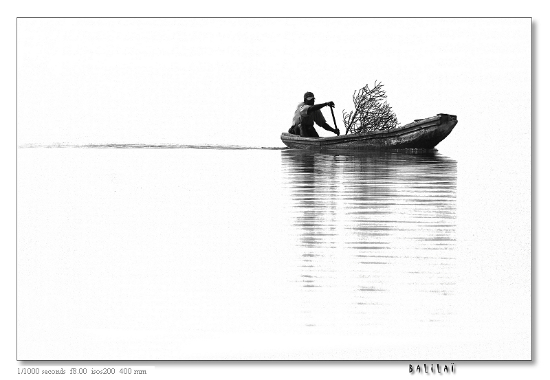

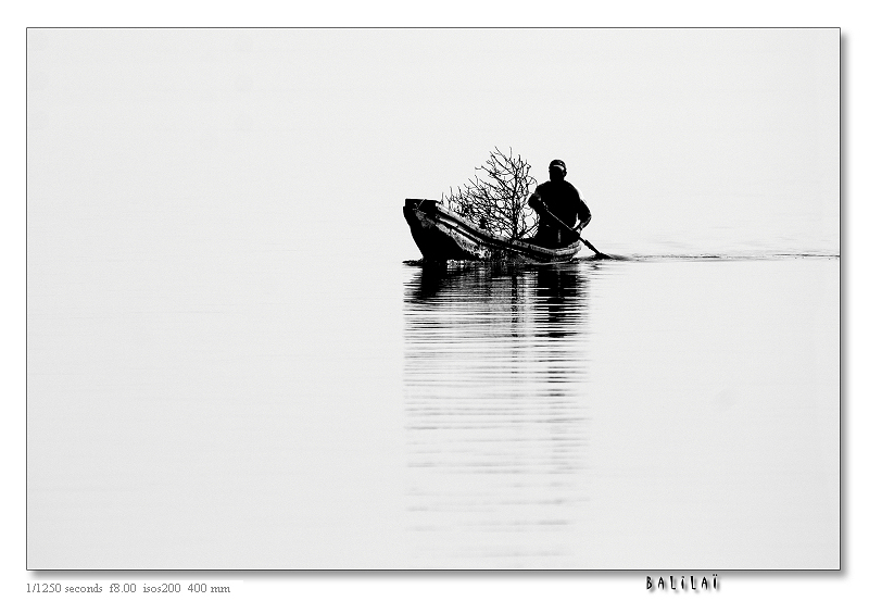

    Pour moi aussi c'est tout à fait normal.
    J'ai eu aussi le cas sur une série ou je me suis posé la question
    les photos sont très "post-traitées" mais l'effet sur le reflet est très visible aussi
    • EXIF: Canon ( EOS 400D DIGITAL) | 400mm | 1/1000s | f/8 | ISO 200
    • EXIF: Canon ( EOS 400D DIGITAL) | 400mm | 1/1250s | f/8 | ISO 200

    @ Benshiva : merci pour ton analyse poussée. Effectivement après analyse de la photo suite à ton commentaire, on voit que le reflet n'est pas droit même si la blancheur accentue l'effet tranché. Si c'était un pb informatique la cassure serait "parfaite".
    @ Balilaï : merci pour ton exemple (sympa d'ailleurs). On voit bien le même effet que sur ma photo.
