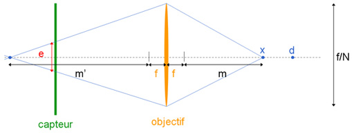

    C'est assez simple en fait
    Formules de calcul du flou
    L'illustration ci dessous explique
    • d: point sur lequel est faite la mise au point
    • x: point quelconque dont on veut calculer le flou
    • f: valeur de la focale de l'objectif
    • N: valeur de l'ouverture du diaphragme
    • e: projection de x sur le capteur, c'est la taille du flou
    Cas où x=d:
    Un point à la distance de mise au point est net sur le capteur
    En partant d'une formule de base d'optique géométrique:
    m×m'=f2(1)(1)m×m'=f2
    On calcul la distance entre le capteur et l'objectif:
    distance capteur / objectif=f+f2m=f+f2df(2)(2)distance capteur / objectif=f+f2m=f+f2d-f
    Remarque: cette distance varie en fonction de la mise au point, c'est ce que fait le moteur de l'objectif, mais elle reste très proche de f (le dessin n'est pas à l'échelle: en réalité m'<<f)
    Cas où x>d:
    Un point après la distance de mise au point est flou sur le capteur
    En tenant compte du fait que les 2 triangles bleus entre le capteur et l'objectif ont les mêmes proportions, on a:e=fN×((f+f2df)(m'+f))×1m'+fe=fN×((f+f2d-f)-(m'+f))×1m'+f
    avec (1) cela devient : e=fN×((f+f2df)(f2m+f))×1f2m+fe=fN×((f+f2d-f)-(f2m+f))×1f2m+f
    or, m = x - f d'où : e=fN×((f+f2df)(f2xf+f))×1f2xf+fe=fN×((f+f2d-f)-(f2x-f+f))×1f2x-f+f
    En faisant des simplifications la formule devient:
    e=f2N×xd(df)×xe=f2N×x-d(d-f)×x
    Cas où x<d:
    Un point avant la distance de mise au point est flou sur le capteur
    Le principe est le même que pour x>d mais la formule de départ est : e=fN×((m'+f)(f+f2df))×1m'+fe=fN×((m'+f)-(f+f2d-f))×1m'+f
    On arrive à:
    e=f2N×dx(df)×x
